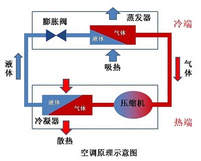

2、空调的工作原理
科技的发展,出现了很多制冷的方式
但对于民用来讲,基本都是压缩机制冷
当然,最常见的就是冰箱和空调
制冷的原理其实是一样的;
区别在于空调有室内机和室外机,都有风扇吹;
冰箱是一体式装备和制作,但在工作时能摸到冰箱壳子是热的
但对于民用来讲,基本都是压缩机制冷
当然,最常见的就是冰箱和空调
制冷的原理其实是一样的;
图中,冷端和热端的的连接就是用的罐子
一般会称为高压侧和低压侧;
蓝色部分是液体到冷端,压力大,称为高压侧
红色部分是气体到热端,压力小,称为低压侧
高压侧因为压力高,流体为液态,体积流量小,所以为细管,壁厚较厚
低压侧因为压力低,流体为气态,体积流量大,所以为粗管,壁厚较薄
一般会称为高压侧和低压侧;

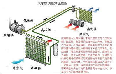

这个呢,就是目前大部分车辆所使用的车载空调的原理图。
红字对工作过程说的还是蛮详细的。
我从网上搬运过来的。
图中对制热没有画出。我也没功(neng)夫(li)去画了
实际上就是蒸发器那里还有一个走冷却液的换热器。
可以参看下图
红字对工作过程说的还是蛮详细的。
我从网上搬运过来的。
可以参看下图

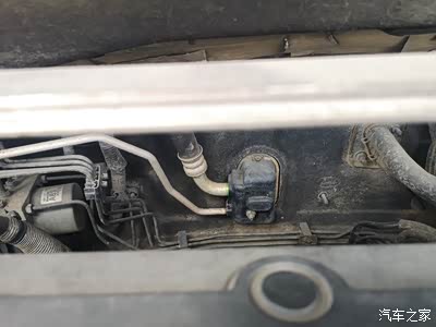

4、自己对判断和分析的验证
通过前面这些,列位看官大概知道了汽车制冷与制热
那么针对开头提到的车友的问题,
我拿自己的破车开始了实际验证。
拍摄过程不到一刻钟。
那么针对开头提到的车友的问题,
我拿自己的破车开始了实际验证。
拍摄过程不到一刻钟。

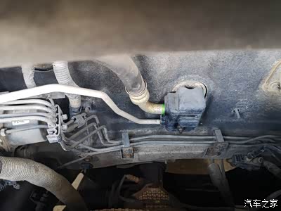

刚打着火,空调打开,1档,“AC”打开
现在还是干干的
现在还是干干的

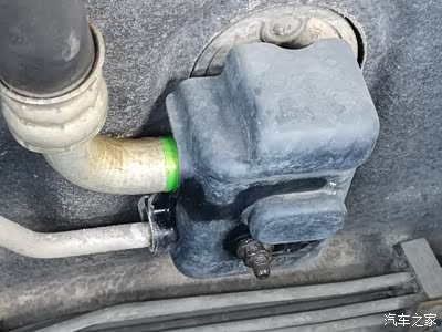

两分钟后,看得出那个螺丝先有些湿了
因为螺丝是金属,导热快,先变凉了。
低压侧的那个管还不够清晰的看到有凝结水。
因为螺丝是金属,导热快,先变凉了。

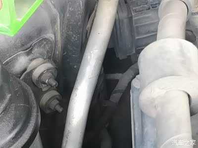

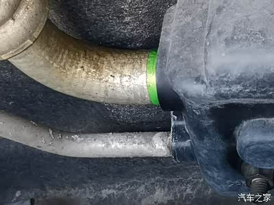

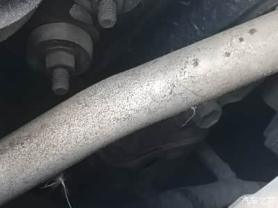

空调压缩机启动约三分钟后
粗的这个管子,是制冷剂蒸发后回流至压缩机的
很明显外面已经有了冷凝水了。
很明显外面已经有了冷凝水了。
看着空调的低压管和高压管这么脏
还拿着毛巾擦了下。
还拿着毛巾擦了下。

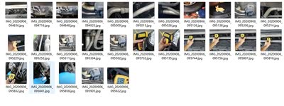

后面几个不细说了,就是低压侧各种位置的凝水照片
并不是太清楚

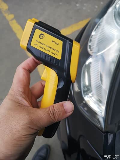

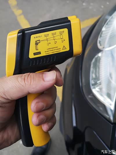

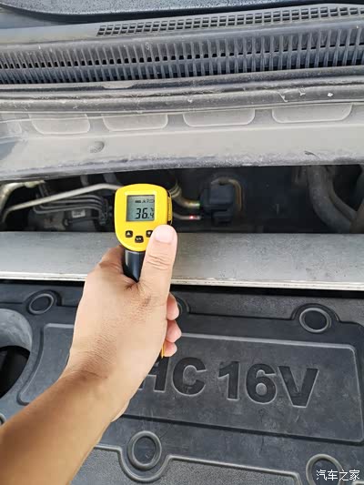

突然,觉得温度更直观,于是上楼
拿来了一个比较好上手的测温枪
并不是太清楚
突然,觉得温度更直观,于是上楼
拿来了一个比较好上手的测温枪
显示出来的温度就是红点所在位置的温度
显示出来的温度就是红点所在位置的温度

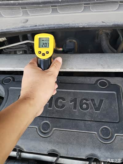

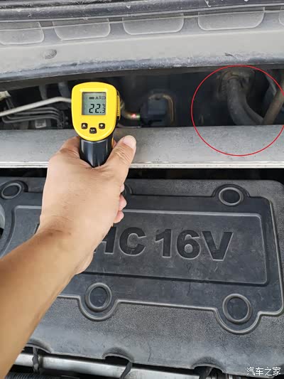

这个高压侧,细管。
这个高压侧,细管。

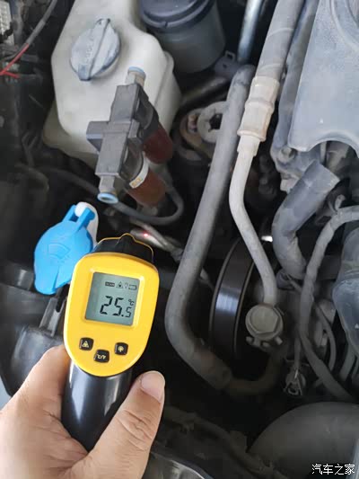

这里是低压侧,快到压缩机位置了
这里是低压侧,快到压缩机位置了

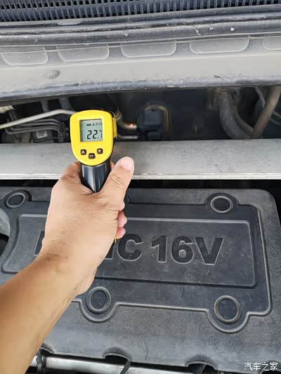

我觉得可以了,放一张压缩机开启13分钟左右的照片
冷凝水已经开始往下流了。那个螺丝的头子也是水汪汪的了

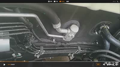

这是发帖询问的那位车友的视频截图。
对比我的照片可以看出,这里少了个防护罩子
所以,理论上金属部分接触外部空气更多、更快
所以空气中的水分凝结成水的量大,速度快
就有了视频中的那个状况
所以空气中的水分凝结成水的量大,速度快
就有了视频中的那个状况

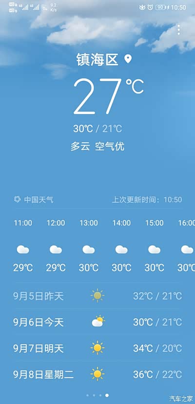

拍完照片验证完,觉得天气有必要展示一下。
海边的空气很潮湿
海边的空气很潮湿

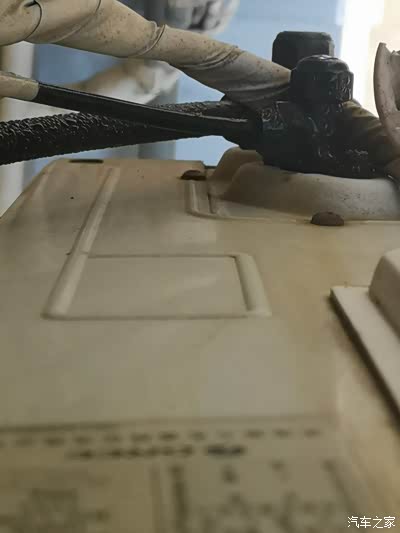

5、自己宿舍家用空调
随手拍的,没啥实际意义,因为南方朋友们应该都见过
家用空调室外机的两个管子,
细的是高压侧,粗的是低压侧。
其实,可以把这俩货和车上那个位置的那俩货等同看待
细的是高压侧,粗的是低压侧。
