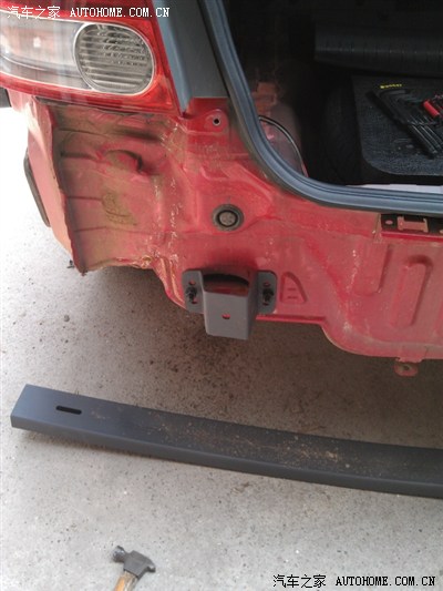

购的防撞梁:180块钱。
之前看网友帖子钻头坏了几个。

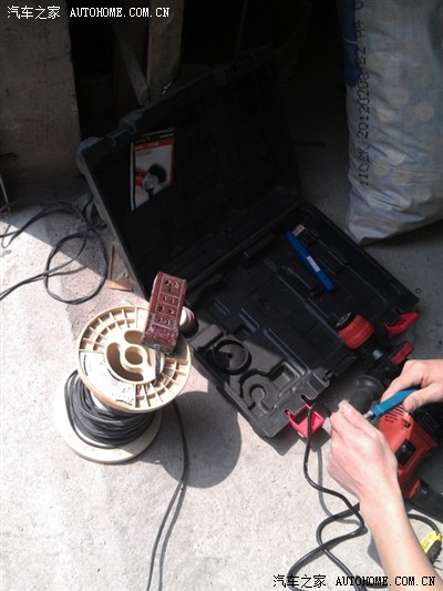

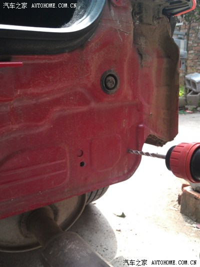

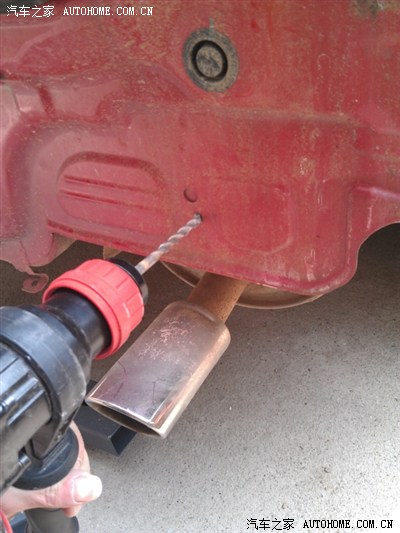

我上手用的就是 冲击钻(就是打水泥墙的那种),还怕你硬。
开始,右边
好了一个洞
左边也好了,冲击钻就是猛,一下子就搞定。

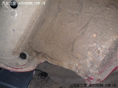

螺丝有弹簧垫片。这点不错,

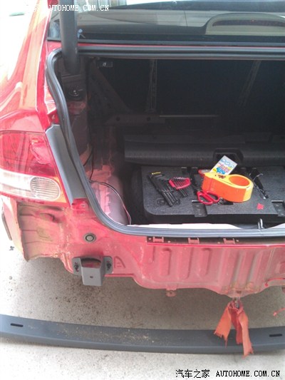

看看工具,说来也巧,钻头规格也是刚刚好,要不然还要去买。

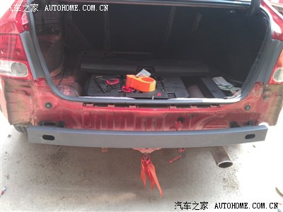

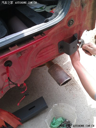

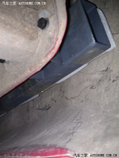

装上,这个防撞梁的优点就是,底座与梁身分离的。 在打工的时候,其实稍微错位点都没事的。
可以左右调整。

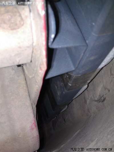

缺点:太TMD重了,有点过分结实。

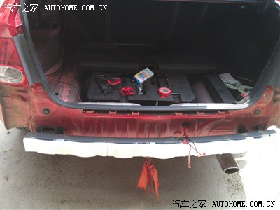

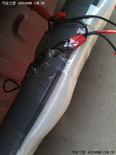

刚好看到边上有泡沫,就索性包了一层。
看细节。  包了一层泡沫
螺丝刚好在大梁边上
装好后,手机伸到里面去拍的。
装回去了,。

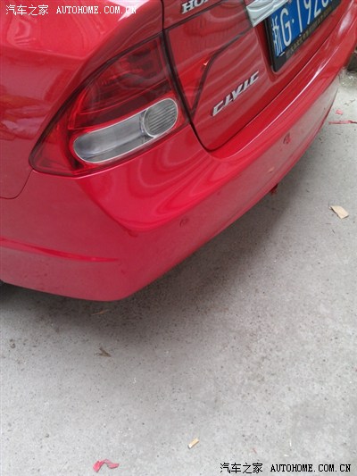

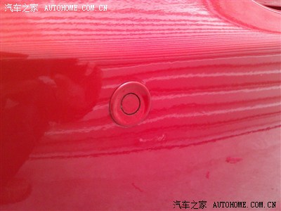

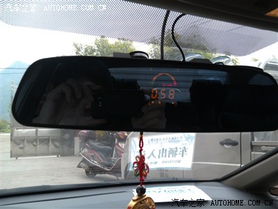

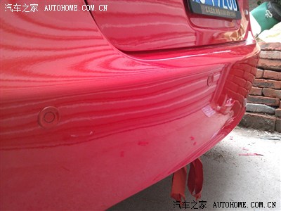

雷达自己换了一套别的牌子的。因为孔特别大,买了26mm的,只有黑色,自己喷漆的
车内后视镜效果,距离显示。

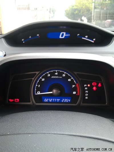

目前里程
