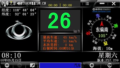

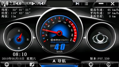

    ·DSA-P57-239-130531-1界面见下图:
     ·DSA-P57-239-130531-2界面见下图:

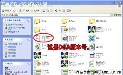

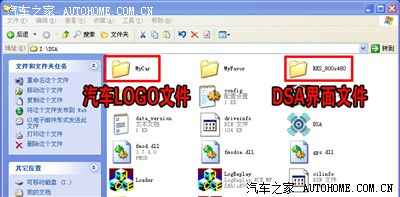

    首先,将DSA软件拷贝到导航卡里。

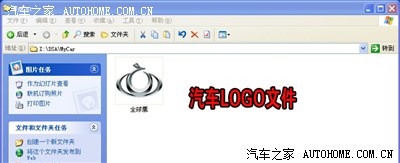

    DSA的界面可以自己下载,百度一下可以找到很多,找一款自己喜欢的,替换掉界面文件夹就可以了。

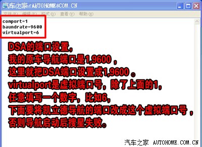

    善领DSA的端口设置可以在电脑里进行。
    在记事本里编辑后保存。这里的端口号就是车上导航的端口号,否则搜不到星。虚拟端口号是留给导航用的。好像多个导航的话要设置成virtualport=6,7,8,9这样,记不太清了,我只用一个导航软件,只要设置一个数字,这个数字只要不和最上面的数字一样就行了,我的虚拟端口设置是6。
    以凯立德为例,设置导航端口号。因为导航端口给同时运行的DSA占用了,所以要把导航的端口号设置成DSA里设置好的虚拟端口号。

对,各个不同的界面皮肤功能不一样。有的带有音乐控制,我的就没有。
我需要的是看车速——换了175/65R14轮胎后车上速度表不准确了,所以选择了一款车速数字明显的界面。以尽量避免超速。
这款上面的功能有:
实时GPS车速,最高车速,平均车速,行驶里程,行驶时间;GPS日期,星期,时间;经度,纬度;海拔高度;指南针;油耗(需要自行输入才能计算);每天行车的记录(记录行车里程、车速等信息)。

我的百度网盘里有软件,都更新到现在最新版了。要不你下个看看。另外就是,你的端口设置对吗?要把DSA的端口设置成原车导航的端口;原来导航要用DSA里设置的虚拟端口。

    14楼:
    这二者没关系啊,CE什么版本不重要,能预览就行了。DSA不显示中文,你可以放个字体文件在DSA皮肤界面的文件夹(即“RES_…”文件夹)里。
