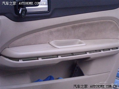

          第一步:拆解门把手(扶手)下壳,方法很简单,用一字螺丝刀或者硬塑料板撬开卡子,这些卡子很好拆,只要知道卡子形状和方向即可完美推开(安全提示:我不喜欢用类似先向哪个方向再向哪里用力这样的字眼,因为每个人动手方法不同,只要看懂卡子形状,就能完美拆开。

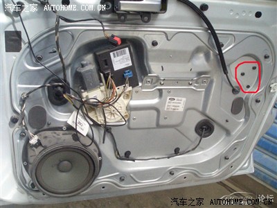

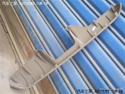

           话不多说上图(卡子位置,图中的卡子都是钩子型,向相反方向轻压就可以打开)
        拆掉的扶手罩子(除了上面图中的7个钩子卡子,其他的6个卡子都是弹性卡子,直接稳住力道拔出来就可以)

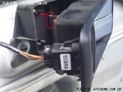

           第二步,拆掉开门手扣盖板(直接从窗户升降器一边用板撬开,用手向外拔出卡子即可)
          这个盖板打开就行了,还有线束连着,不用管他(卡子形状如下图)

         第四步,关键来了,是最大块的门饰板。拆这个板注意两点,1.卡子位置。
                                                                                                        2.卡子形状。

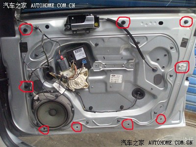

                       首先看看卡子位置,小福真舍得,用了这么多卡子,拆的时候比较费力(主要是卡子距离太近,拆掉一个卡子几乎还是不能扮开看到其他卡子)。这是网上的图
             知道了卡子位置,先别着急拔,因为卡子用的是类似膨胀螺丝的原理,硬拔几乎是徒劳的,即使打开也是断的了(这种小配件根本买不到,配件店修理厂都不知道你在说什么)

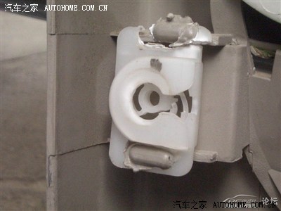

             首先是白色卡子,这个卡子只用来挂黑色卡子,本身没有机关(中间的原型孔就是用来固定黑色卡子的)
看看那无私的网友拔开的卡子吧。。。。这个算是比较完整了,大家千万别用力拔啊

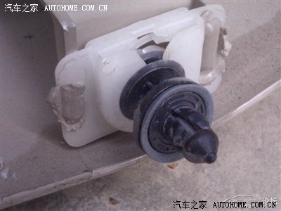

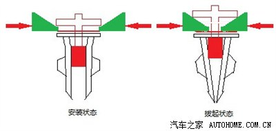

              然后是黑色卡子,这个卡子有机关,类似膨胀螺丝,我画个图,红色是可动部分,黑色是卡子外壳
              WIN7画图板做的,凑合看一下,黑色卡子是 两部分组合的,平常在门上是安装状态,我们拆的时候要把他弄成拔起状态。
              我是用斜口钳卡住(不要太锋利,以免切断),轻轻一夹,正好卡子心顺着斜口钳的坡度被抬起,控制好力度,不要切断

             下面是卡子形状,先上图再解释(注意,这里为了说明卡子形状,实际拆解中其实不能从这个角度看到复位的卡子的,应该黑色和白色卡子是连接在一起)
             复位图(正常安装状态的卡子)
                    然后是拔起状态(可以看出来卡子的两部分已经分开一定距离了)

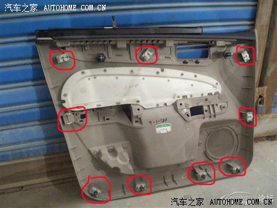

          这是拆掉的门饰板(卡子位置)。上面一排只有3个卡子,其他两个黑色的是定位栓,不吃力,不用管
这个是硬拔的图,如果用我上面说的方法,这里的状态应该是每个白色卡子上都有一黑色卡子,而车门铁板上应该只有安装孔。以后尽量自己照相

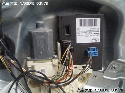

        之后可以看到门上的各种线束(音响,转向灯及后视镜加热,玻璃升降,开门信号等等)
                对于线束,每个线束几乎都是用线束卡固定在门上的,如果需改动线束,先小心摘下线束卡,否则一碰一个碎(我的门锁线束卡子就被修理店掰断了,最后我还的用胶带固定)

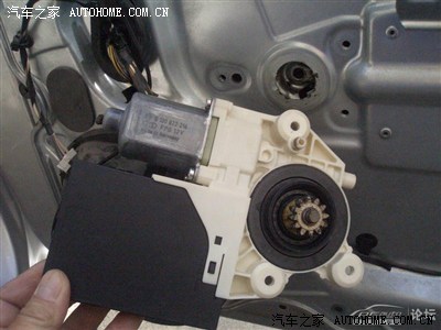

      升降机的白色塑料上有银色的梅花螺丝,就是拆这个。注意拆开后升降机的齿轮上有油(如果车旧了还有油泥就是黑色的油,如果不打算重新上润滑脂黄油的话,不要觉得很脏而擦掉,齿轮结合就是这个样子的不要怕)
             我的车4年了,拆开后齿轮比这张图片要黑一些

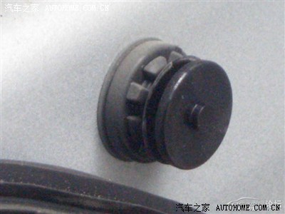

             拆解铁盖板,就是中间不规则形状的铁板,所有玻璃升降结构和门锁都在里面(如果要修理门锁或换玻璃的话必须要拆掉)这个铁盖板内部是和玻璃升降臂连接在一起的,所以拧开螺丝只能弄松盖板,要完全去掉盖板需要伸进手将玻璃从升降臂支架上拧下来。图中红色的是3个塑料卡子,需要翘掉心,再推进门板里去(卡子大都是类似结构)
