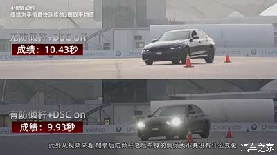

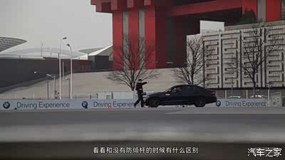

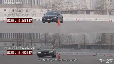

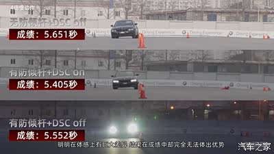

我们前去上海宝马体验中心测试。上午测试原厂车,中午安装防倾杆,下午测加装了防倾杆后的车。分别通过绕定圆,绕桩来测试性能。

困难5:因为之前并没有摆放桩桶的经验,哪怕我们提前一晚上去现场商量摆放方案,依旧令我们在第二天正式拍摄时,花了整整一个上午才完成了测试项目的布置。主要就时桩桶的摆放,这里面的困难在于如何在不太足够的场地长度限制下,确定摆放桩桶的间距。最终我们克服了一部分困难,完成了18米标准绕桩的布置。

好了,说完了这么多废话,最后我想简单说说我对于本次测试的结论吧:

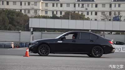

屁股明显变活,哪怕打开DSC,甚至在拍摄结束后这一周的日常驾驶下,我都能明显感觉到后轮的跟随性有着明显的体感提升。在决定玩到性能的稳态绕桩测试终,提升巨大,相当期待加装后的赛道表现。加装防倾杆之后主观上几乎没有侧倾减少的感觉。这代宝马的调教偏舒适性去向,激烈驾驶下感觉侧倾巨大无比,一开始我甚至以为车要翻了。经常做后排的团队成员们也没有任何舒适性的下降,毕竟只是一根15.5mm细的弹簧钢而已。但是令我惊奇的也正在于此,我们测试之前也未曾想这么细的一根后防倾杆竟然能够带来这么大的后尾部灵活性提升。羡慕得团队内的漂移狂人艺术家老梁也让我给他的BRZ订一根后加粗防倾杆。

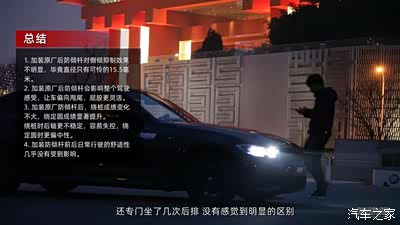

这侧倾我开始以为要翻车了
年后第一步操作就是换避震了
当然有利有弊,任何改装和加装都是有牺牲的。哪怕原厂就有设计,依旧如此。
它会增加你全关DSC之后的钟摆可能性,当然如果你是漂移爱好者这正是你需要的。
然后解答一些有可能产生的疑问,比如如果我加装了后防倾杆,需不需要重新匹配原厂DSC程序?答案时不需要,DSC只收集轮速差,至于你是有防倾杆还是没有的情况下引起的轮速差都是会介入的。
