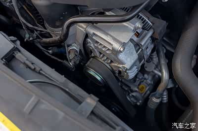

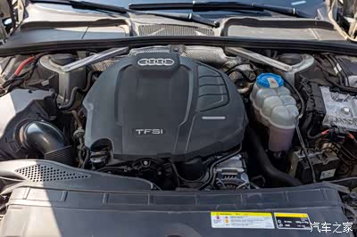

3.发动机舱异响
前几天才出现的,大概是发电机皮带传出的。当时在倒车,突然听到发动机舱内传来规律的“吱吱”声,当时吓坏了,不过仪表上没有报警灯,动力似乎也不受影响,下车查看似乎是皮带的问题,踩一踩油门提高一下转数的话就消失了。第二天早上试了下还有,也是低转数出现,第三天去4S店检查,异响彻底消失了
,不过还是免费给做了全车检查跟空调系统的检测。至发帖时该异响没有再现。
,不过还是免费给做了全车检查跟空调系统的检测。至发帖时该异响没有再现。4.防冻液渗漏
好像不少车出现了这个问题。
大概是14000km时候发现防冻液低于min线,当时感觉有点奇怪,怎么会少这么多,没时间去4S,于是自己先加了点。在15000km时去4S做二保,维修师傅跟我说防冻液有渗漏(看到了水痕),大概是一个密封圈的问题,售后顾问给申请了下,直接索赔,更换节温器总成,因工时较长,约定两周后到店更换。16000km时候,到店更换节温器总成,位置相对深点,比较难拆,换了整整一下午。
好像不少车出现了这个问题。

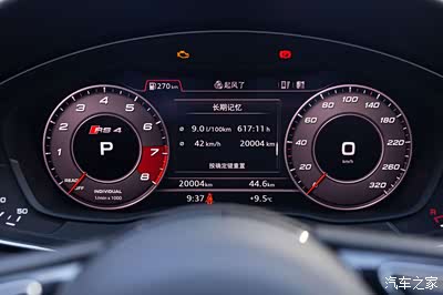

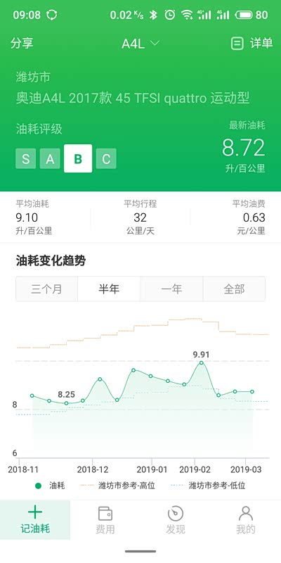

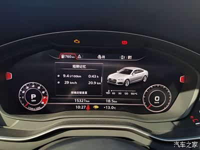

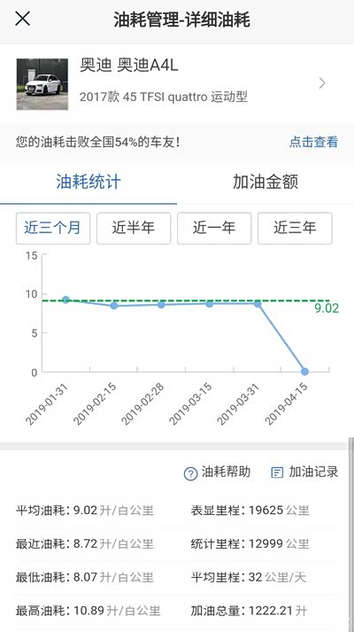

油耗
首先,车上显示的油耗我认为是非常准的,对比车显长期油耗与我长期坚持汽车之家APP跟小熊油耗APP记录的油耗来看,几乎一致。
虽说是主要是上下班开,每天90km的城乡路段,因为驾驶习惯相对激进(受不了跟车走,感觉跟着其他车走太吓人了,非常危险,见车就超),再加上2.0T高功率四驱,自己开车的时候油耗比较高,单次得8.5~9.5个油;拉着同事的话就低很多了,7.5~8个。对油耗还是满意的,只要想省油,省着开是能开出比较低的油耗的。
长期记忆,准
小熊油耗
汽车之家

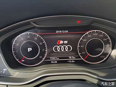

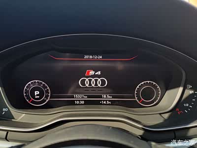

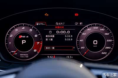

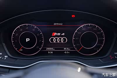

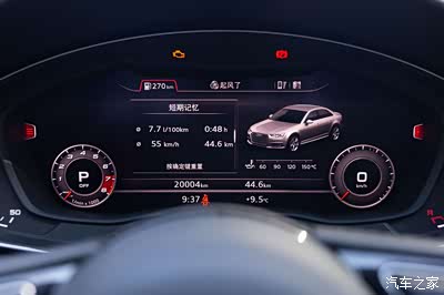

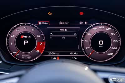

关于刷隐藏
有些是自己研究的,均用5053实现
遗憾的是自己没有运动布局,这个必须100km里程以内刷,车友们注意,建议一定刷一下
更改开机车型提示:A4,A4L quattro,S4,RS4,A5,S5
更改车型显示:A4,A4旅行车,A5
更改仪表样式:S4,RS4

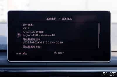

更改MMI开机车型显示:A4L,A4L quattro,S4,RS4
添加单圈计时、用电器,日行灯开关、运动指针(点火扫表)
更改内置保养提醒的时间与里程数为365天/10000km(内置的是180天/5000km,经常提醒很烦人)
以上功能当地车友会免费刷
更改车型显示:A4,A4旅行车,A5
更改仪表样式:S4,RS4
以上功能当地车友会免费刷

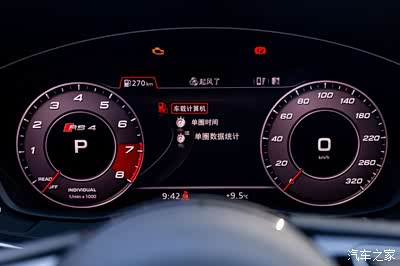

用电器,可以显示当前有哪些设备在用电,相当于多少的燃油,有空调、后雾灯、座椅加热、后视镜加热等
切换单圈计时
单圈计时界面
开机S4标
开机RS4标
车型显示为旅行车
车型显示为旅行车
开机S5...

MMI显示S4
MMI显示RS4
地图为当前最新,8120

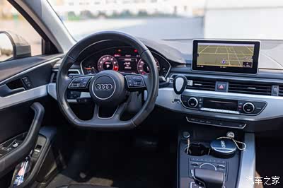

日常使用心得
此段分享一些实用的
汽车之家挪车卡,高大上,还可以放手机与太阳镜
奥迪CAC车标

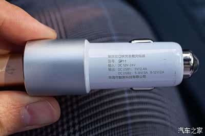

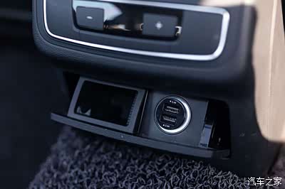

充电设备:前后各放了一个
快充充电器配快充短线
目前找到的最好用的车载充电器
后排放了一个小的,不影响关闭,而且电流超大,不过2年来这个一共也就用了2次

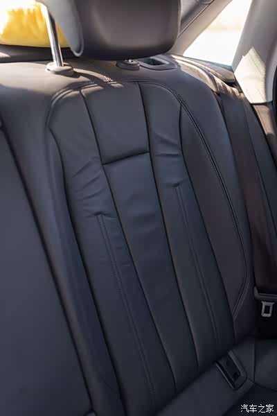

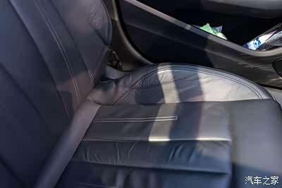

座椅:
前后排真皮座椅都有褶皱,都这样吧应该
前后排真皮座椅都有褶皱,都这样吧应该
