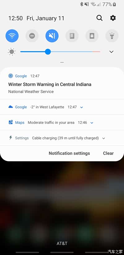

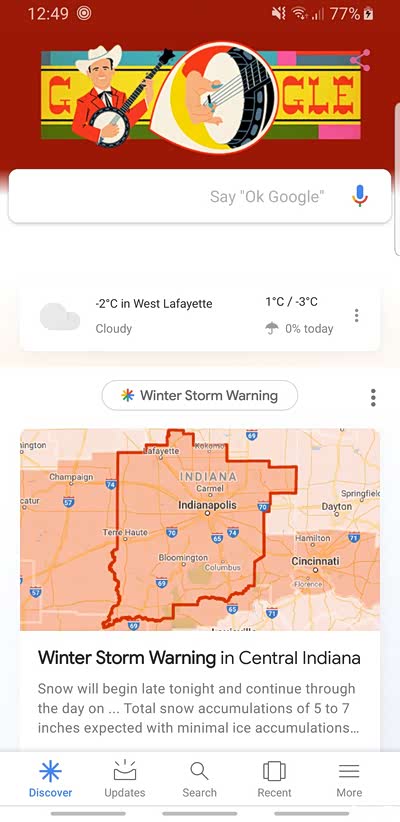

周五中午, 收到了Google发来的通知——冬季暴风预警, 酷。
点开一看, 说预计今晚开始将有15-20厘米的暴雪。

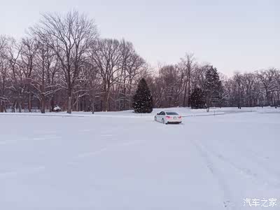

今天的计划是, 用无人机在空中留下一些440在雪地越野的视频片段, 因为我自知操作没那么精准, 如果让宝宝站在一旁录像, 万一误伤就不划算了。
于是就决定让宝宝来操作无人机, 我来开车。
然后先录制视频片段, 之后再分几个地方由我下来拍照。 (毕竟大冷天儿的, 宝宝愿意陪我同来我已经很暖心了)
二话不说, 开机!
二话不说, 开机!
望着眼前的冰雪, 跃跃欲试

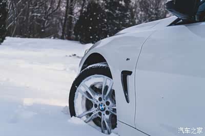

440i右边的雾灯平时的功能是弯道辅助照明, 所以当向右打轮的时候, 右侧雾灯会亮起

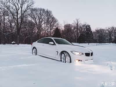

积雪还是很深, 而且由于地势不平坦, 深浅不一, 小白刚进来就吃了一大口

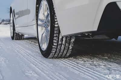

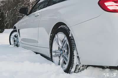

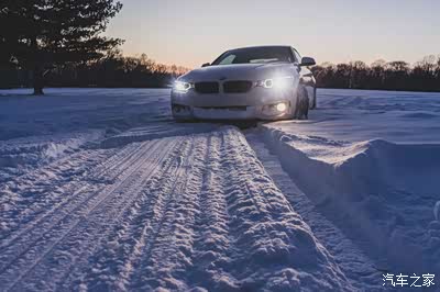

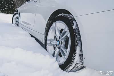

这套马牌某系列的四季胎是宝马北美的原装轮胎, 虽说在干燥路面的抓地力有点差强人意, 但是雪地性能也还说得过去, 至少不会节外生枝。
钥匙和蝙蝠侠一起抢镜
“这么低”的离地间隙, 在开车门的一瞬间, 会有一种自己开的是超跑的错觉hh

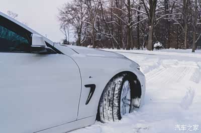

前叶子板的M标与导风口, 配合的天衣无缝, 既不过分拥挤, 也不显得太空白, 很幸运, 2016款440i的叶子板风口还是真的, 到后来不知因为什么原因, 就堵死了。
4系的线条虽没有M4那么凶悍(主要是因为没有宽体), 但也很饱满, 有张力

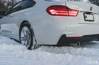

看到这儿我也想说, 是不是车太素了… 后期应该会加一个M套件的尾唇什么的。

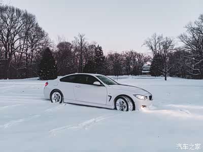

停在原地刚启动时,车检测到后轮打滑, 仪表盘上DSC(Dynamic Stability Control动态车身稳定性控制系统)指示灯闪烁, 于是大部分动力传到前轮, 雪花四溅。
xDrive是宝马对自家AWD系统的称呼, 也是自己研发的技术。
各大厂商现在都有自己的技术, 奔驰有4 Matic, 大众叫4 Motion, 奥迪叫Quattro。也有一些知名的汽车零配件厂商有自己的技术, 比如德国采孚ZF, 博世BOSCH, 还有一家, 瑞典公司, 叫Haldex。
这个Quattro值得说道, 早年, Quattro凭着其优秀的机械性能, 多次在拉力赛中夺冠, 之后奥迪将这套系统应用在了旗下的家用车上, 大大的增加了车辆的通过性能。 Quattro系统一次最多可以将80%的动力传输至前轮或后轮(非主要驱动轮)。 但是!!! 如今, 大众奥迪本是一家, 原先的机械Quattro也抛弃了有一段时间了, 现在的Quattro, 只是他家四驱的商标, 实际应用的是Haldex 第五代和第六代四驱系统。 与大众、布加迪、兰博基尼等品牌的车一样(这些品牌都属于大众公司旗下)。
所以早年的Quattro比当时的xDrive 和4 Matic都更强, 如今呢? 我觉得平分秋色。 毕竟Haldex系统本身不差。

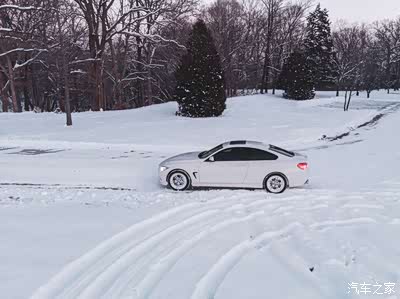

(认真脸)“根据扬起的雪量推算, 前轮60-70%的动力, 后轮30-40%。” 哈哈哈我瞎讲的, 但是也许我估计的差不多?
看起来, 后轮至少50-60%了。 要是给后轮更多动力的话就要甩尾了! 没错, 所以当时下一秒就甩尾了。
入弯, 前轮几乎80-100%的动力 (依旧是看雪猜的hhh)。
平时驾车, 驾驶四驱车转弯时稳稳地加一点油门, 会有一种被“拽”入弯心的感觉, 但是今天这样的雪地, 不推头我就心满意足了。
这台车子的四驱系统, 在普通状态下, 默认是后轮60%动力, 当检测到打滑之后, 四驱系统会介入, 对打滑的车轮进行制动, 然后重新分配动力。

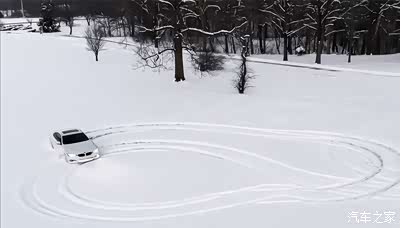

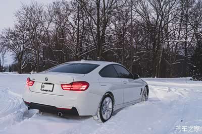

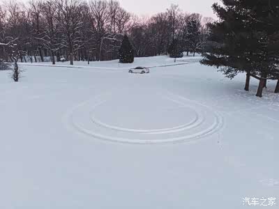

在同一个地方左转绕了两圈, 右转绕了一圈, 三圈下来走过的轨迹相差并不多, 足见有xDrive系统加持的440, 在非常滑的路面上, 循迹性还是很不错的。

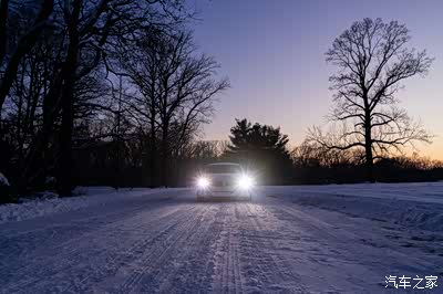

夜幕降临,看440之影,聊雪地驾驶感受
最喜欢的一张照片, 小白与暗黑骑士
鲨鱼鳍上还映着点阳光。
开出深深的积雪, 回到路面上, 马上夜幕要降临。 这个时候, 拍到的东西都是这种深蓝发紫的颜色, 煞是好看。

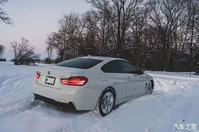

后轮宽225,窄了点, 日后计划换255的宽度。
说来奇怪, 可能是因为成本原因, 新款的440i很多车型都配备了前后225宽的轮胎。 但是官网查到的车辆详细信息中确实前225后255这样的设定。
我此前的那台2015款435i Coupe也是前225 后255, 18寸轮毂。
因为宝马不论后驱还是四驱, 其实都更偏后驱一些, 因此稍宽的后轮能有效增大抓地力, 急加速时保持车身稳定。

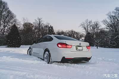

微微上翘的后备箱盖, 虽没有M4那么大角度, 但也十分耐看, 这个车尾真是越看越喜欢。

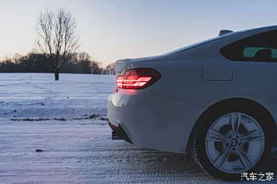

毕竟440i 默认设定是以后驱为主,再加上这台车后轮还比标准设定窄一些, 所以如果油门踩得急, 也会甩尾。 而且有四驱系统介入时, 就并不那么好救车。
因为DSC系统的介入方案是通过制动等方法让车轮恢复抓地力, 就地稳住车身, 与后驱救车的反打方向并不完全一样。 这样一来, 反打方向救车时, 车子恢复抓地之后的指向很有可能是稍有些转向不足。

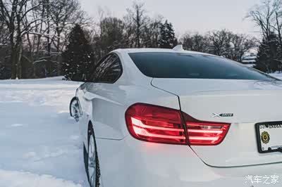

有xDrive加持, 雪天开车真的放心很多。 这个xDrive铭牌还改过, 在以前写作:xDrive, 新的标志上则是XDRIVE, 说明是最新一代的xDrive系统。

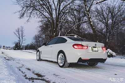

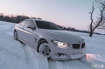

积雪有大约15cm深, 开着440i在里面各种踩油门, 各种转弯加速, 循迹性相当的好, 失控甩尾的情况一次都没有出现, 连续豁车20多分钟, 也没有任何系统报错或是过热。 如果你不是开440i进山或是下矿, 这样的表现足够了。
总而言之, 如果雪天开M4需要打起12分的精神, 那开440i M xDrive时只需要5-6分足矣。 如果你不浪, 优秀的xDrive定然会保你一路平安。
