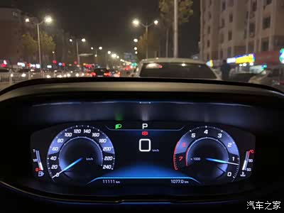

车辆使用至今,行驶大约12000公里,二保后综合油耗8.6,匀速23。油耗构成:80%城区,15%快速路,5%高速,这个油耗水平在AT变速箱中属于中等,不高不低,在市区一箱油加满可行驶450公里左右,按照95号油最高值,拥堵市区每公里大约8毛。高速定速巡航下每公里约5-6毛,该数值给各位参考,无法与CVT油耗相比,理性对待。

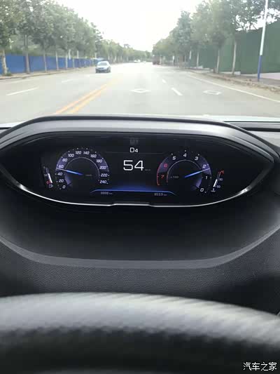

11111公里的时候拍了一张,总是对重复的数字有莫名的好感

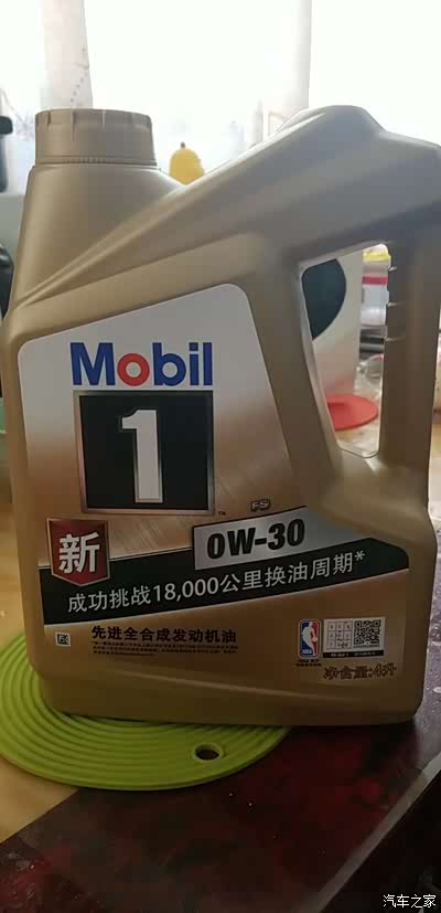

再就是我要说的重点,在跟一些大神讨论之后,我选择了自带机油。
为什么呢?学问可大啦。
其实机油的标号都一样,比如都是0/5W-30,但是其中的各项指标的数值可是千差万别。其中一个重要的参考值就是粘度值,很多30的机油粘度甚至大过了40,所以盲目的追求标号未必是好的选择。粘度大意味着中高转速更动听的发动机声音和更迅猛的提速,但是牺牲了油耗和低速下的驾驶感受(怎么说呢,就像被踹了一脚),粘度低意味着更好的低速驾驶感受和相对出色的油耗表现,所以,根据个人驾驶习惯选择合适的机油才能更好的降低油耗。我脾气不好,经常容易大油门加速超车,比较喜欢激烈驾驶,转速经常上3000,急需爆发力,综上所述,我选择了30中粘度较高的机油:金装美孚。
反推:如果你是喜欢温柔驾驶,追求更好的顺滑和更低的油耗,低粘度的30是更好的选择,比如道达尔9000.
另外知名机油品牌口碑也可参考,但是寻找机油的过程十分艰辛,毕竟在茫茫油海中匹配到符合自己驾驶习惯又衰减周期长的机油,十分困难。欢迎机油爱好者一起讨论。

换了这个油引用一句广告词:腰不酸了,腿不痛了,一口气超5辆车,不费劲了。
当然也有问题,比如升高的油耗,这机油让我的暴力驾驶情绪,更高涨了
图片为该机油面板值,属于30中大粘度的。果然在高转速的时候发动机声音比原来好听,提速也迅猛了。

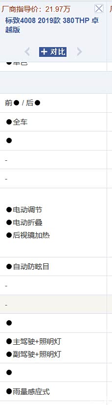

买车1年多了,从来没有停止过对4008的了解,不过19款可以说在配置上打出了一波小高潮,首先是顶配LED狮眼大灯和点阵式前脸下探到380THP次顶配,再是终端店铺价格的优惠,都让这个车更有产品力,现在观望的朋友可以去店里试驾,综合来说,这是一款比较适合家用的汽车,出色的刹车和操控感受都值得你一试,但凡车无完美,从现实出发这是一款实用的好车,不过从保值率来说,这车确实不适合短期脱手。请大家理性对待。在这里纠正个误区:并不是日系车就保值,而是从保有量多少来判断。

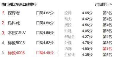

看了4008的综合排名,果然内饰永远第一。
