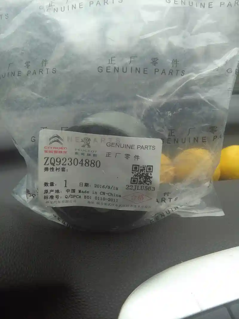

上帖发现发动机下支架衬套坏了,少说废话.......

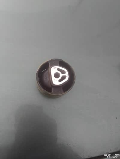

就是这个东西49元包邮
撕下包装袋看一下,据说这个东西要分1.6与2.0的,我车是1.6的。

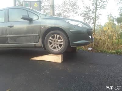

把车开到上次买的木头上面去准备开工了

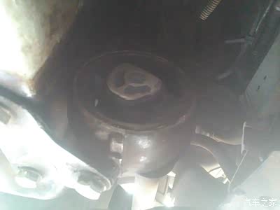

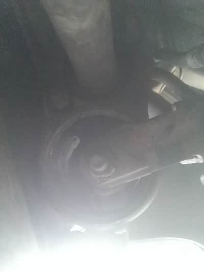

拆下护板,这东西就在离油底壳不远的地方老显眼了,已经严重损坏(图片有点反光)

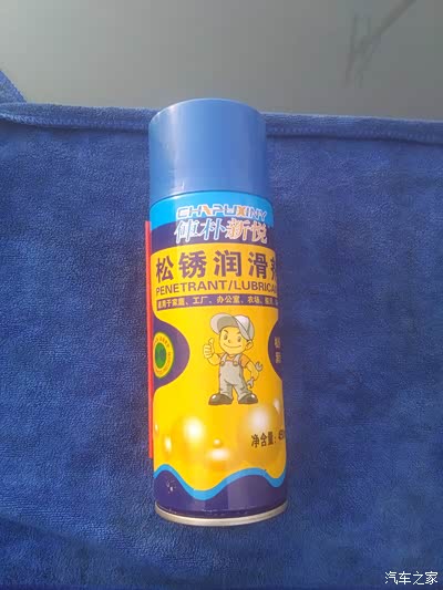

来点松动剂

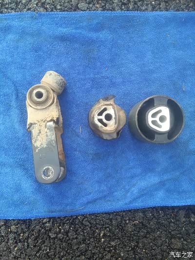

拆下来就是这个造型了,这2颗螺丝不是15的就是16的具体记不得了

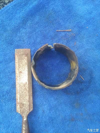

找东西剃掉残留在发动机上面的这个硬质的塑料胶套
这里安装可能有一点费时,主要是新的这个胶和发动机上面的这个孔精度比较高没有一丝旷位,如发现所说的这种情况可以对发动机上面的孔和这个衬套进行适当打磨,用自己觉得顺手的工具延着衬套的周围轻轻敲进去即可。2颗螺丝一上搞定!

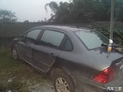

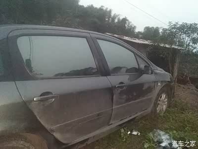

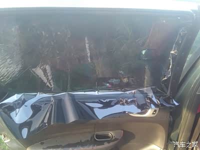

今天顺带给小三贴个膜,膜的颜色为电镀反光深黑色,店家还送了一些相关工具(水壶是自己找的)共计50元包邮
首先需要裁膜,这个不需要太准确,裁个大楷就好了
其次洗玻璃,这个得要洗干净,加点洗洁精

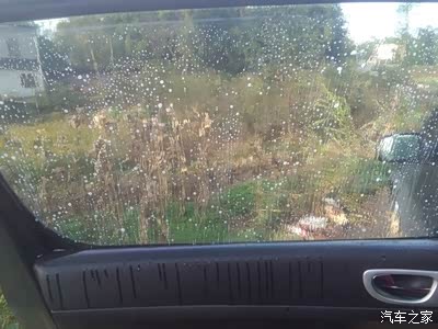

洗净玻璃后,撕掉副膜,这里注意玻璃与主膜上面都喷水可以多喷不能少喷,贴上之后有少量气泡也无妨,之后可以用电吹风吹,贴个大楷位置,就进行最后的裁剪注意膜应适当留宽一点尤其是下面需要完全帖到门里面去开关窗户的时候才不至于挂着膜。如果裁剪之后发现有难以处理的气泡及褶皱也无妨将膜撕掉(最好不要完全撕下来)再重新喷水贴到自己满意为止,在这期间不要用力刮膜。待贴到自己满意的时候再配合吹风稍微用点力刮几下膜即可。只有贴后档难度较大一般的一张膜是没有那么宽的需要分为2次贴(这样比较适合新手贴)贴好后就会出现第二次贴上去的膜压着了第一次贴上去的膜,这时只需要用刀对准玻璃上的黑线划上一刀就能裁掉2张多余的膜了(也不知道店里的是不是这样贴的)
贴好后感觉怎么样?
再来一张。后视镜前面那2块小玻璃没贴。

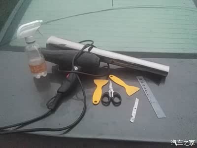

这就是我用到的工具。店家送的2个小刮板感觉不是很好用     最后总结:换掉发动机支架衬套感觉发动机声音小了那么一点,以往将油门踩到3000转时感觉声音真的很大现在声音小多了也感觉发动机声音沉闷了许多,最重要的就是以往加速时脚底油门踏板上那种高频而细微的震动随之消失了。再来说说贴膜我是第一次贴也没有经历,也不知道步骤对不对,最后还算是贴上去了只能说凑合用吧,如果要给自己打个分我会给自己打70把!追求完美者务必请专业师傅贴记住是务必!贴膜之后第一感觉就是车里好黑呀这个需要适应一下,此膜的隐蔽性很好头不贴近窗户用手挡住光线是看不见里面的。贴了这个膜现目前至少还有一个好处就是白天出门前不用照镜子了直接走到车窗前才想起今天自己忘记刮胡子了

我去!太能干了!你下支架胶套没用工具就装进去了?如果打磨的过多的话,用不了多久的!我就是之前换的胶套,因为在朋友修理厂搞的,没有工具,拿角磨机把外壳磨了一圈装上去的,不到一个月就不行了,于是换了总成!

我就用的挫把胶套上面的棱角修了一点,中间都没打磨的,只好跑跑看如果再坏也只好换总成了。你的跑了一个月就坏了我个人感觉可能是没有安装好,应该用衬套实心处对准发动机。

我这个没拆总成,就用了一把小榔头轻轻敲进去的,十分钟就搞定了的。没有啥特殊的工具!

也是硬敲进去的,最后变形了,装上就不行,我是等所有货都到了才去换的!换了总成瞬间安静了!

侧窗贴膜用烤吗

战神87 2017/04/22 12:30:57 发表在 11楼
侧窗贴膜用烤吗
我用电吹风吹的!
2017-04-23 21:16 回复

xieyunliang 2017/04/23 21:16:36 发表在 13楼
我用电吹风吹的!
电吹风也是可以的吗?也一样把膜贴好吗
重庆车友0515514 楼主 关禁闭 已屏蔽
标致307
战神87 2017/04/23 21:18:34 发表在 14楼
电吹风也是可以的吗?也一样把膜贴好吗
对头,需要风力强劲一点的,还有就是别用买膜送的挂板,刮板是关键宽一点软一点的刮板没有那么容易起气泡,中间一定记得多喷水别让玻璃和膜干了,如若起了很多气泡光靠热风吹也是不行的……

用刮刀将孔的周边倒角。

不要磨胶套,用刮刀将支架孔周边倒角即可。
