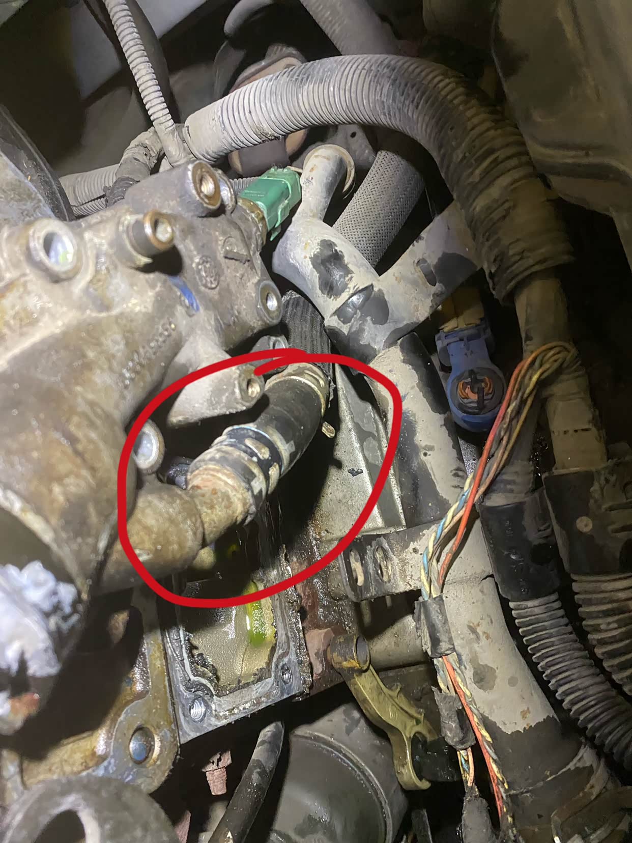

问 最近发现少防冻液 删除 推荐精华 置顶 取消置顶 关闭回复 打开回复 推荐编辑 楼主禁言 移动帖子 重置头像 操作记录 苏州车友2001193 0浏览 · 2026-05-05 17:55· 发布于江苏 最近发现防冻液少的有点厉害,检查了车里车外,发现这个地方有点可疑,麻烦大家帮我看一下,是不是这里漏?我的是08年标致307 老车了 举报 打开汽车之家 阅读体验更好 相关问题 更多 问发动机故障灯亮了 0回答 问想换3008 0回答 问车窗玻璃压条老化 0回答 问标致307喷油嘴更换 0回答 问轮胎磨损 0回答 问关于更换正时 0回答 全部回复 只看楼主 苏州车友2001193 楼主 关禁闭 已屏蔽 标致307 有知道的吗 05-05 18:12 来自江苏 回复 沙发 举报 删除 取消删除 禁言 重置头像 共有条对话 > 商丘车友8611648 关禁闭 已屏蔽 标致307 上架子看 05-05 20:33 来自河南 回复 板凳 屏蔽此人 举报 删除 取消删除 禁言 重置头像 共有条对话 > 3367468 关禁闭 已屏蔽 按水箱各个接口,用胶带绑一张餐巾纸上去,过两天拆下来看看,都没有,再看发动机上出水室这里,最后看油门踏板旁边的暖风水箱胶圈这里是不是漏防冻液,基本就这几个地方了。https://club.m.autohome.com.cn/bbs/thread/8194247d4e3b2d26/113835149-1.html 05-05 20:51 来自浙江 回复 地板 屏蔽此人 举报 删除 取消删除 禁言 重置头像 共有条对话 > 台州车友1849038 关禁闭 已屏蔽 暖风水箱密封圈肯定漏了,节温器也该换了 05-05 22:30 回复 屏蔽此人 举报 删除 取消删除 禁言 重置头像 共有条对话 > kingkoo 关禁闭 已屏蔽 节温器打的胶真多,这里不用打胶。跟我一个年份。三厢是电子助力。 05-06 22:05 来自北京 回复 屏蔽此人 举报 删除 取消删除 禁言 重置头像 共有条对话 > 南宁车友7999450 关禁闭 已屏蔽 水泵换过没有?我的是从这里漏 05-06 23:22 来自广西 回复 屏蔽此人 举报 删除 取消删除 禁言 重置头像 共有条对话 > 苏州车友2001193 楼主 关禁闭 已屏蔽 标致307 今天换节温器后座时候,发现这个橡胶管拧不动,时间长了,各位有什么好办法 14小时前 来自江苏 回复 举报 删除 取消删除 禁言 重置头像 共有条对话 > 还想在主楼增加内容?点击续写主楼内容 登录 参与更多互动 发表回复 打开App,查看更多评论 首 页 上一页 下一页 末 页 跳 转 取 消 还想在主楼增加内容?点击续写主楼内容 登录 参与更多互动 系统故障 发表回复 图片最多上传9张 微信好友 微信朋友圈 新浪微博 QQ好友 QQ空间 取消 相关推荐 加载中
