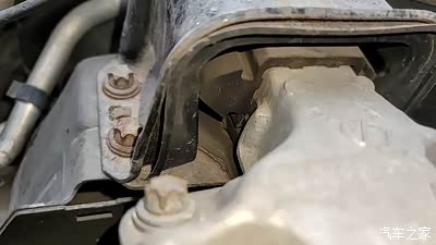

首先要考虑发动机机脚是不是老化了。这是最大的可能。老车机脚橡胶很可能开裂、缓冲失效。速度一高,发动机震动直接传导到车身,导致踏板、方向盘,车身都抖。去检查一下发动机机脚。
