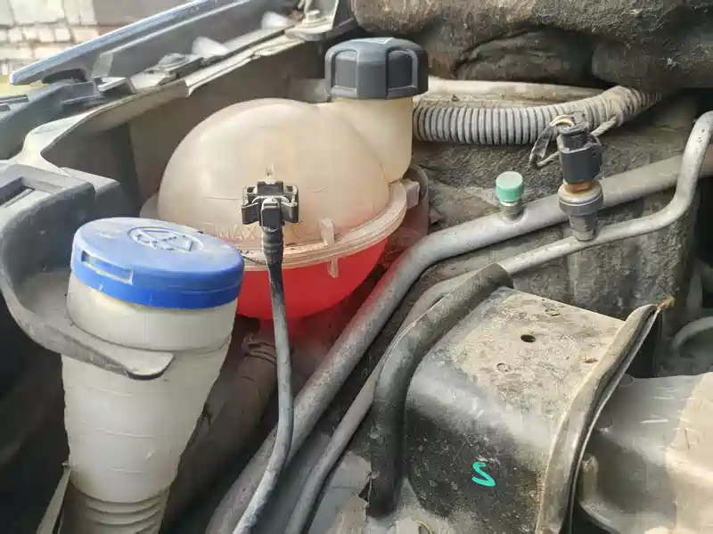

膨胀壶冷却液在中线左右,但是小屏显示COOLANT LEVEL TOO LOW
青岛车友5541018
0浏览 · 2026-02-15 11:31· 发布于山东
膨胀壶冷却液在中线左右,行车时温度正常,在80-85度左右。已经排除冷却液少的可能。

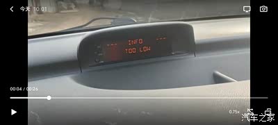

但是打火后不久 小屏显示COOLANT LEVEL TOO LOW 车辆滴滴响。
热车后不久水箱上方的水管 就热 然后烫手感觉。
现在只能考虑是调温器的问题了吗?
希望大神能给解答一下 谢谢

应该是节温器有问题了,建议找个靠谱的修理厂排查或更换节温器!

温度传感器咱那里?

昨天更换的节温器后不再提示且不再亮灯。今天车检一次过,但是车检后 小屏又显示上面问题了
03-02 13:10 来自山东 回复
青岛车友5541018 楼主 关禁闭 已屏蔽
就这样吧 不折腾了 反正水温表不超  暂时不影响使用
