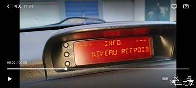

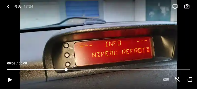

NIVEAU REFROID INSUFFISANT
黄色小叹号,屏幕显示NIVEAU REFROID INSUFFISANT
从翻译软件查询是防冻液水平不足。但是经查看水壶 仍处于中线位置,应该不是防冻液液位低,所以想请教一下大家 这是哪里的问题?

青岛车友5541018 楼主 关禁闭 已屏蔽
改成英文的了  提示防冻液不足 但是膨胀壶在中线

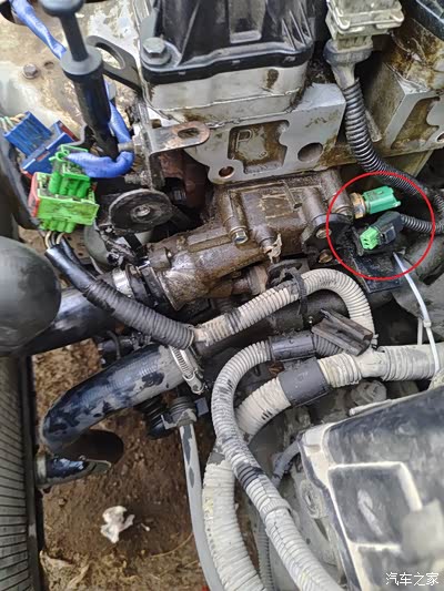

原先认为是节温器的问题,确实更换了节温器后100多公里没出现问题,但是隔天年审后,该问题依旧出现,那到底是怎么回事呢?难度真的是水箱需要清理了?(水泵2023年更换的,应该不是水泵的问题吧?)
307这款车没有液位传感器。有个温度传感器,应该是在水箱上水管连接到发动机处的位置,不知我标记的这个位置是否正确
