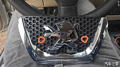

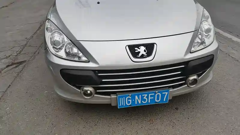

狮标有螺丝么?直接硬拔?
优质解答
狗哥聊聊车 关禁闭 已屏蔽
这款车的狮标没有螺丝,是用双面胶和塑料卡扣固定的,不能硬拔,得先拆前脸格栅或从车标背后用塑料撬板慢慢撬动,分离卡扣后再轻轻撕下胶条,避免损坏车标和格栅。
01-16 21:14 来自辽宁 回复
健康的小白兔 关禁闭 已屏蔽
标致307
这个很难无损拆下来,我是在标记的两个地方打了两颗螺栓固定。
252657014 关禁闭 已屏蔽
我也买了一个,这个应该用塑料焊接工具
