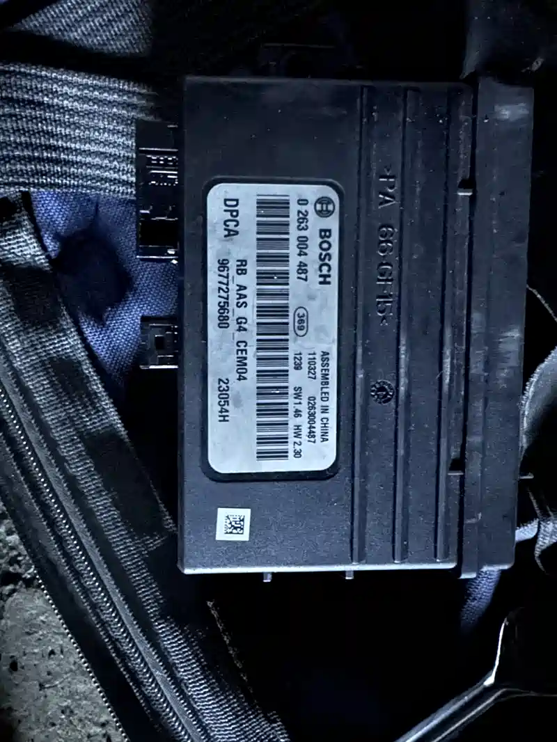

之前好好的,现在挂入倒挡就亮三角标志,雷达不工作。
   掏了一个二手拆车雷达模块,装上之后不报警了,但是雷达还是不能正常工作,是什么原因呢?
图一是车上原来的,图二是买的。

右后雷达传感器故障。买了个探头,趴在地上直接把探头拔出来换好了。空间太窄,手胖点都伸不进去。

楼主好,我和你的故障经历一模一样,读故障提示 4 个探头故障,专修认为不可能四个都坏,也没碰撞过,结果换了模块,就不提示故障了, 但是也不工作了。不知道你解决了吗?分享一下,谢谢
