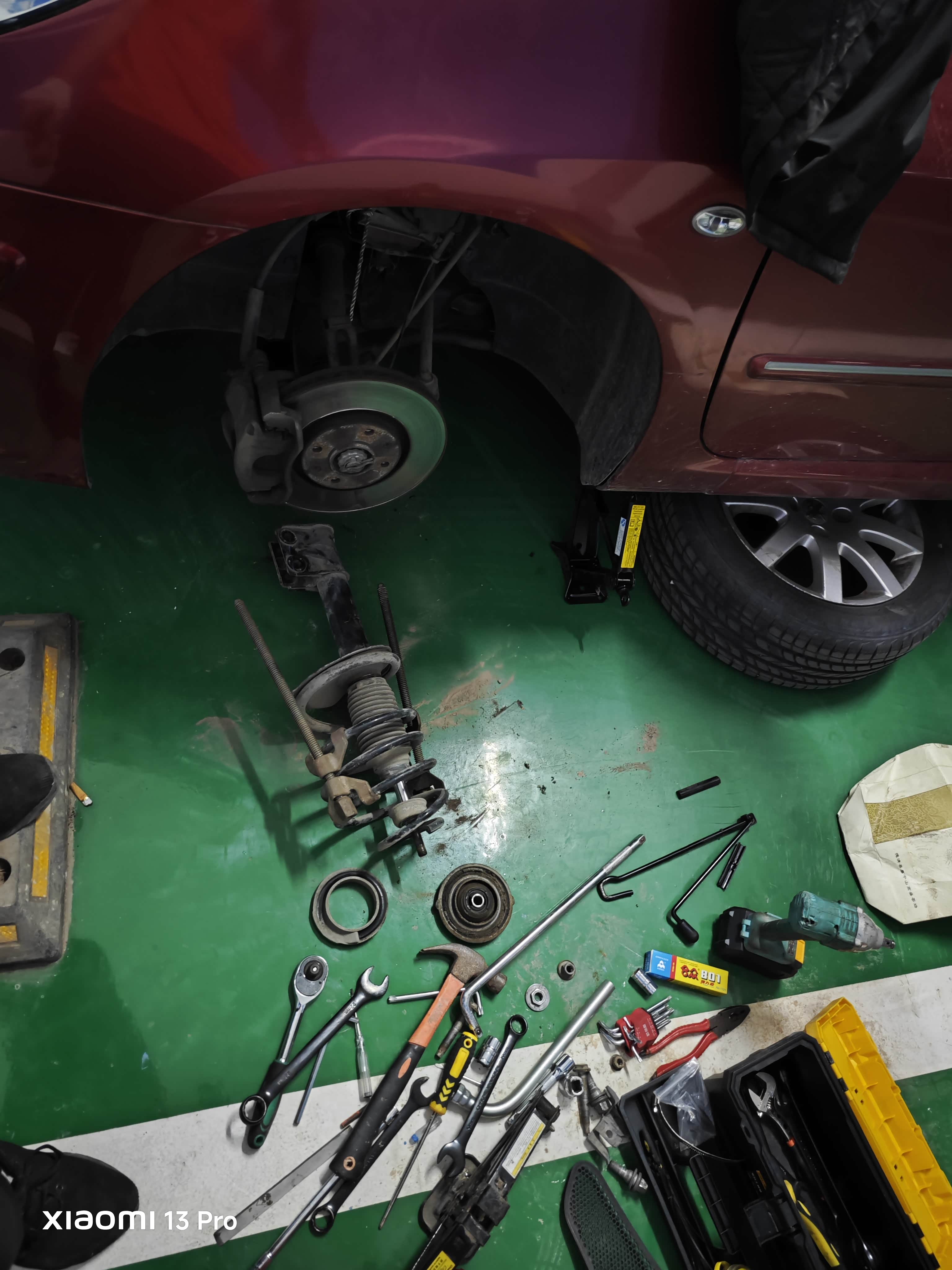

4升机油跑了3100公里后机油尺够不着机油,想自己换活塞环换气门油封,就是不知道要用到哪些工具
