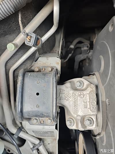

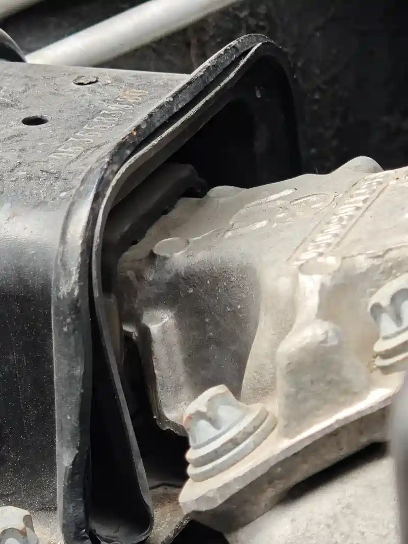

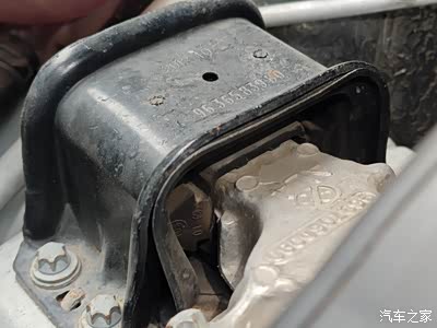

车友们,2012款自动挡307这个发动机右机脚需不需要更换啊? 还有就是下机脚在某宝12自动挡只找到了斯凯孚,鼎湖的是没有吗

看这机脚要是有开裂、橡胶老化松垮的情况就换,没这些问题可以先不换。下机脚的话不同渠道货不一样,有的牌子可能没做这个车型的,多翻翻看说不定能找着其他适配的。

不需要更换的感觉

如果抖,异响,就换,也不贵。记住3个机脚一起换。

抖的不能接受就换。这个大鸡脚换不换影响不大。

我的07年20万公里还没换呢,可以立5毛硬币

看你一直在说下机脚,下机脚不是这个。你图片上这个叫右机角,就是原地怠速抖动大换这个。前面有车友说了,就是你升降挡有冲击的时候,换下机脚是最明显的。而且那个下机脚好像鼎湖是没有出了,我1.6手动挡上次买的是蒙诺的,也不知道他找谁代工的。

有钱或者心里介意就换,没钱或者不在意就不用管,
