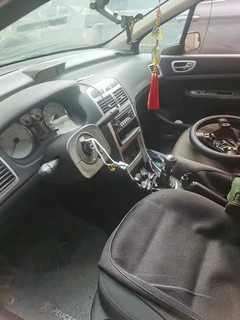

307雨刮的问题似乎是雨刮电机定位的问题吗?
betterplayer
0浏览 · 2025-10-12 12:38· 发布于浙江
早上把com2005拆了一遍,把金属触点的润滑油擦了干净。重新装回去后,发现雨刮的问题好了一点,但是也可以说还没有解决问题。我感觉问题似乎不在这个雨刮开关上。大佬们帮我看看我这个雨刮究竟是什么问题,应该从哪里去修?具体请看视频。

你清理了COM2000模块还不行的话,重点检查雨刮电机下方的复位传感器,那个塑料齿轮磨损会导致无法归位。也可以直接测试电机是否正常运转,有时候是电机本身的问题。

换雨刮马达

老铁,你的雨刮是什么问题啊,我的12款丐版手动1.6最近雨刮会失灵,点火开关不起作用关掉雨刮也停不下来,发动机舱伴随阵阵蜂鸣声,声音很大尖锐,会不会是雨刮马达的声音
