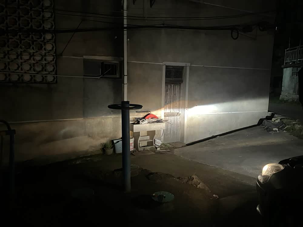

左边原车,右边氙气。改了以后铺路更广
2025-09-24 21:14 来自浙江 回复
