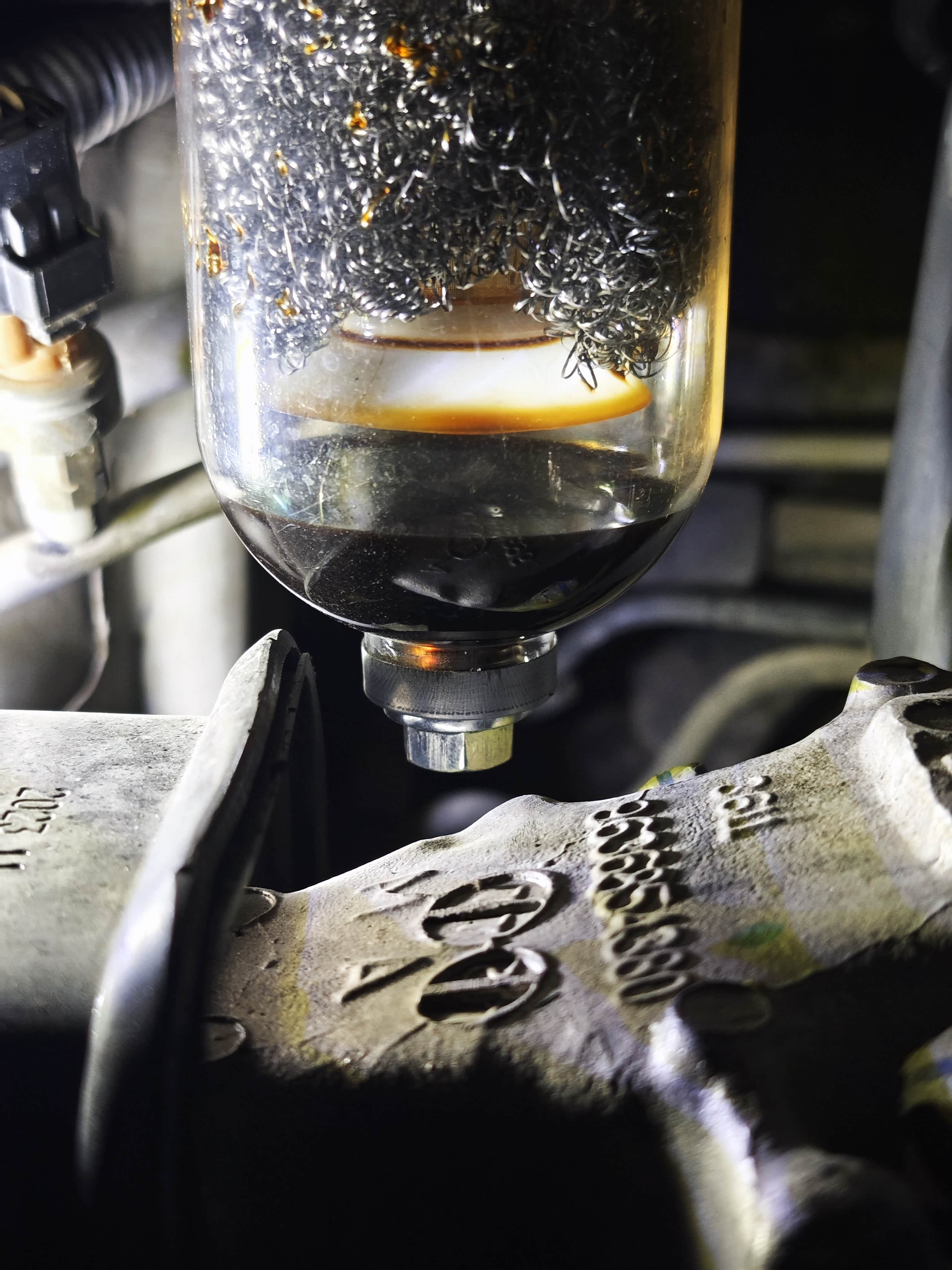

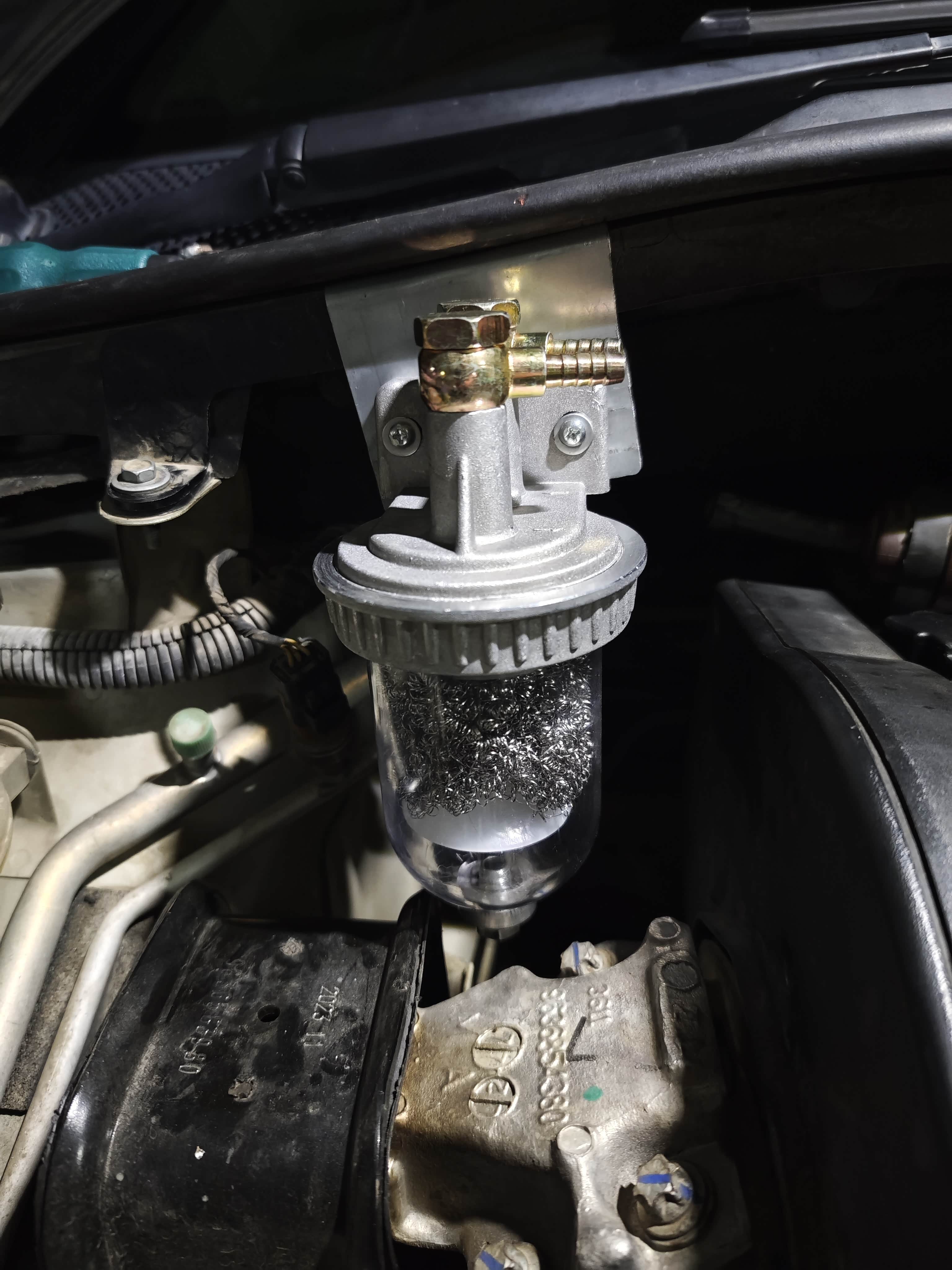

车开的不多,2500公里收集了这么些废油,应该是有效果的。
2500km收集的废油
[20250916更新]
已经安装完毕透气壶,接着就看效果了。
昨天把铝合金气门室盖换回了原厂塑料,买了新的垫子,新垫子中间有2个透气孔,跑了20km后,发动机出现故障灯,报P1336,1338故障。之前常年加pea燃油宝,好几年没出现过这个故障了,最近4000公里长途自驾停了。拆开废气管,发现管口有一点机油,不知道是不是新垫子中间的孔里飞溅出来的,以前没这么多。换上了备用的点火线圈和火花塞,电脑清除故障码,开空调怠速运行了二十分钟,没再报故障码。后面几天又开了一二十公里,动力输出很丝滑。但是我认为只是表面暂时解决,请看下面分析。
开这款1.6L自吸的车友基本都遇到过偶发缺缸抖动报故障灯,加速无力,怠速抖动厉害发喘甚至憋熄火的情况,这个故障首先会报P1336,非特定气缸点火燃烧不良,紧接着报P1338之类的,某一缸失火。很多修理工称它为死亡故障码,不好修,换火花塞点火线圈之类的,可能短期内会好,但过段时间又不行。根据搜集到的信息,绝大部分都是由积碳引起的,进气道积碳,喷油嘴积碳等等都有可能,厂家一般建议加好一点的机油拉一下高速,定期加燃油添加剂解决。
进气道积碳的清理,很多修理工称“挖煤”,如果积碳过多,会阻碍进气,甚至进气门密封不严,导致发动机电脑停止供油而失火缺缸。而进气道积碳主要是废气管里混合了机油汽油蒸汽沉积引起的。

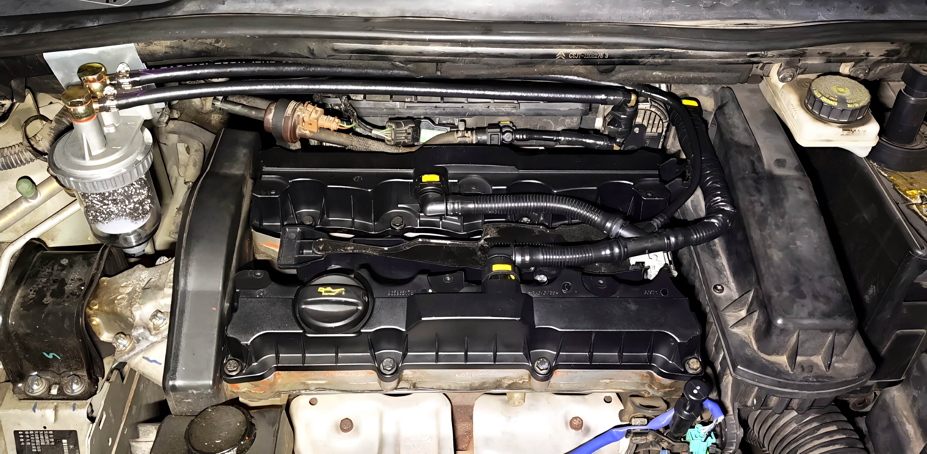

网上看了很多分析,感觉加装机油透气壶(油气分离装置)有用,能尽可能减少机油进入进气歧管减少积碳,改造难度也不算大,准备试试。
现在有个疑问,关于废气管空气流向的。

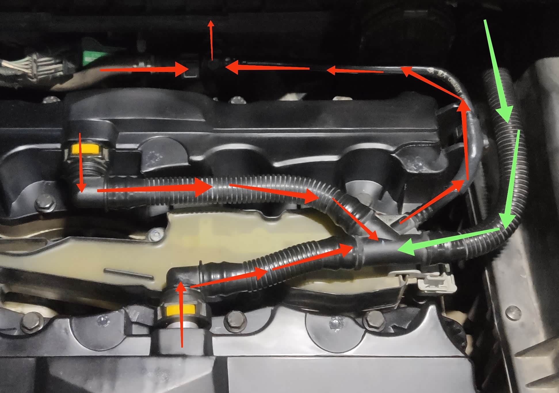

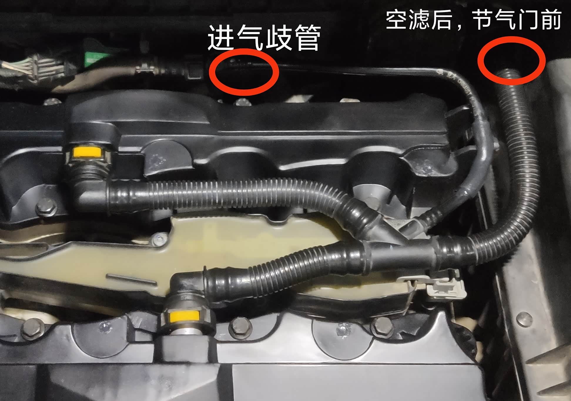

有一个车友的安装例子,他在那根最细的硬管中间,也就是到进气歧管这根管子上加的透气壶,他使用一段时间后收集到了一些废机油。他认为节气门前,空滤后那根粗的波纹管,空气流向是从节气门前流向发动机曲轴箱的,用来平衡内外气压。
如图所示
节气门前粗波纹管空气从空滤端流向发动机曲轴箱

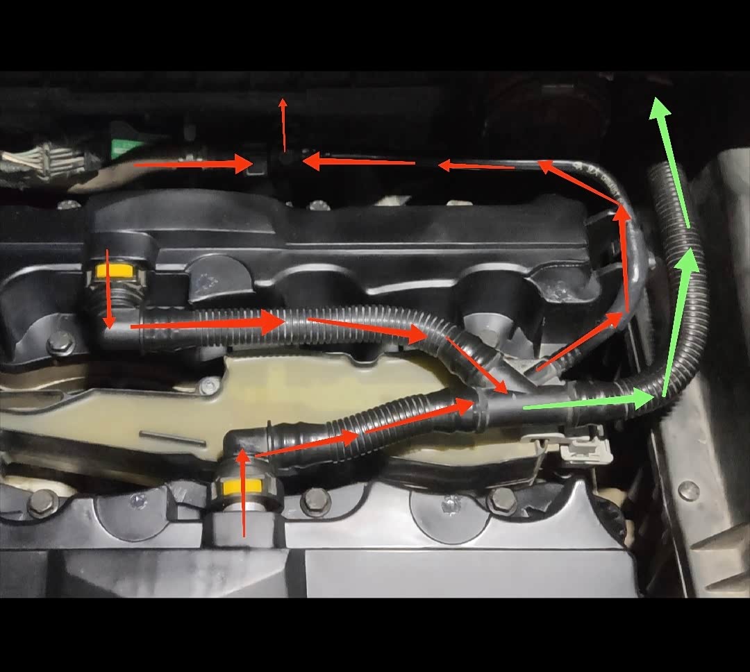

而我根据节气门翅片上的机油痕迹,感觉这根粗管内空气流向应该也是从曲轴箱流向节气门的,否则节气门翅片上就不该有机油。
如图所示
问了下AI,AI给我的答复跟我理解的一样,以下是AI的回答:
气体去处(出口 - 根据工况不同有侧重):
通往  接节气门前面 :
当发动机处于较大负荷/转速较高状态(节气门开度较大),来自通风管的气体主要通过此管路流向节气门前方,进入进气总管。
此处存在一定的真空度,有助于吸走气体。
通往  进气歧管 :
当发动机处于怠速或低速小负荷状态(节气门开度极小,节气门前方接近大气压),来自通风管的气体主要通过此管路流向发动机进气歧管。
此时进气歧管内有较高的真空度,是吸走气体的主要来源。
这两路出口的流量分配取决于发动机当前的进气歧管真空度分布(由节气门开度决定)。
如果按我的理解,那么就需要在这两个管子都加上透气壶了。
不过有时候AI也会一本正经胡说八道,也不能全部相信,不知道大家怎么看?欢迎留言探讨。

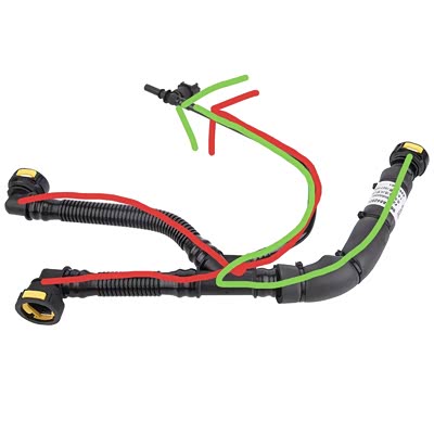

红色的是废气,绿色的是新鲜空气。
2025-09-07 13:45 来自四川 回复

在北方的冬季透气壶里面有水,夏天没有水只有废机油
2025-09-08 09:37 来自河北 回复

我觉得粗细两根管子都会排出废气,但以粗管为主
04-08 21:49 来自山东 回复
