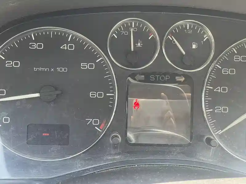

问 汽车档位显示3个小方格,这是啥意思? 删除 推荐精华 置顶 取消置顶 关闭回复 打开回复 推荐编辑 楼主禁言 移动帖子 重置头像 操作记录 4楼真热 0浏览 · 2025-09-01 14:05· 发布于广西 今天档位显示这变成3个小方格了,是什么意思呢? 举报 打开汽车之家 阅读体验更好 相关问题 更多 问关于更换正时 0回答 问想换3008 0回答 问锁车接收器 0回答 问漏防冻液了吗? 0回答 问最近发现少防冻液 0回答 问轮毂更换 0回答 全部回复 只看楼主 wjm567 关禁闭 已屏蔽 赛纳 档位模块脏了或者铜片磨坏了 2025-09-01 14:20 回复 沙发 屏蔽此人 举报 删除 取消删除 禁言 重置头像 共有条对话 > 一路在歌唱 关禁闭 已屏蔽 世嘉 省略号的意思 2025-09-01 18:01 来自安徽 回复 板凳 屏蔽此人 举报 删除 取消删除 禁言 重置头像 共有条对话 > 可以买辆车 关禁闭 已屏蔽 你那个三个小方格是变速箱故障提示,标致老款自动挡容易出现这问题。可能是电磁阀或者传感器坏了,赶紧去修理厂读下故障码吧,别继续开了容易伤变速箱。 2025-09-01 19:24 来自北京 回复 地板 屏蔽此人 举报 删除 取消删除 禁言 重置头像 共有条对话 > 爱看雪的男孩 关禁闭 已屏蔽 标致307 像是档位开关坏了 2025-09-04 16:02 来自山东 回复 屏蔽此人 举报 删除 取消删除 禁言 重置头像 共有条对话 > enocre 关禁闭 已屏蔽 标致307(进口) 看看波箱升档还在不?反正是变速箱问题。 2025-09-05 00:03 回复 屏蔽此人 举报 删除 取消删除 禁言 重置头像 共有条对话 > 么么哒哒1 关禁闭 已屏蔽 风云T8 档位开关换一个 2025-09-05 11:09 来自广东 回复 屏蔽此人 举报 删除 取消删除 禁言 重置头像 共有条对话 > 浅笑你好 关禁闭 已屏蔽 标致408 档位开关 2025-09-26 22:58 来自广西 回复 屏蔽此人 举报 删除 取消删除 禁言 重置头像 共有条对话 > 还想在主楼增加内容?点击续写主楼内容 登录 参与更多互动 发表回复 打开App,查看更多评论 首 页 上一页 下一页 末 页 跳 转 取 消 还想在主楼增加内容?点击续写主楼内容 登录 参与更多互动 系统故障 发表回复 图片最多上传9张 微信好友 微信朋友圈 新浪微博 QQ好友 QQ空间 取消 相关推荐 加载中
