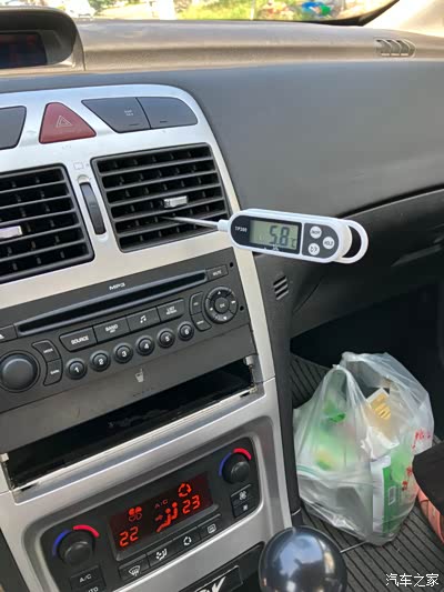

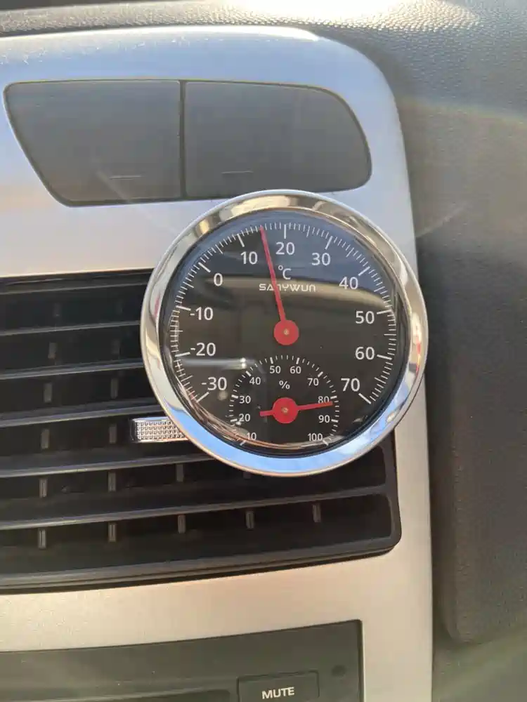

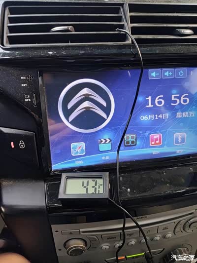

问 307-空调出风口,最低温度15度正常吗? 删除 推荐精华 置顶 取消置顶 关闭回复 打开回复 推荐编辑 楼主禁言 移动帖子 重置头像 操作记录 3367468 0浏览 · 2025-08-28 07:03· 发布于浙江 307-空调出风口,开3档风量,最低冷风,机械温度计测出来最低15度的样子,这样正常吗?最低就15度了,降不下去了 举报 打开汽车之家 阅读体验更好 相关问题 更多 问今天突然缺缸了 0回答 问左后门打不开 0回答 问升级方向盘问题 0回答 问关于尾灯一侧亮 0回答 问半离合状 离合器抖 0回答 问求助307,车友老款 0回答 全部回复 只看楼主 llx3344 关禁闭 已屏蔽 威麟X5 蛮正常的温度范围,车载空调制冷效果不能做到特别低温的 2025-08-28 08:32 来自云南 回复 沙发 屏蔽此人 举报 删除 取消删除 禁言 重置头像 共有条对话 > wjm567 关禁闭 已屏蔽 赛纳 这个看你测试时候的环境温度和发动机转速,空调面板的设置。不过据我所知,你这个温度可能有点高,先检查一下管路压力,看看是不是制冷剂不够了。 2025-08-28 09:19 回复 板凳 屏蔽此人 举报 删除 取消删除 禁言 重置头像 共有条对话 > 老E的巴赫 关禁闭 已屏蔽 奔驰E级 15可以了这就很低了 那你想象中最低温度应该达到多少? 2025-08-28 10:02 回复 地板 屏蔽此人 举报 删除 取消删除 禁言 重置头像 共有条对话 > 台州车友1849038 关禁闭 已屏蔽 出风口低于5度是正常的,我这个是压缩机电磁阀坏了的温度十度以下。正常是夏天午后最高温时出风口温度五度以下。 2025-08-28 10:36 来自浙江 回复 屏蔽此人 举报 删除 取消删除 禁言 重置头像 共有条对话 > 木头2280 关禁闭 已屏蔽 15度开起来完全没效果,空调出风口应该在5度左右 2025-08-28 12:17 来自广东 回复 屏蔽此人 举报 删除 取消删除 禁言 重置头像 共有条对话 > 汉世嘉 关禁闭 已屏蔽 买个电子的有探头那种伸进去测,我去年测出来不到4.3℃,但烈日下内循环开了也就那样,只是过得去,不觉得冻人。 2025-08-28 13:20 回复 屏蔽此人 举报 删除 取消删除 禁言 重置头像 共有条对话 > xuzhu 关禁闭 已屏蔽 室外温度43度,我的世嘉空调出风口最低只能18度 2025-08-28 14:46 来自广东 回复 屏蔽此人 举报 删除 取消删除 禁言 重置头像 共有条对话 > 还想在主楼增加内容?点击续写主楼内容 登录 参与更多互动 发表回复 打开App,查看更多评论 首 页 上一页 下一页 末 页 跳 转 取 消 还想在主楼增加内容?点击续写主楼内容 登录 参与更多互动 系统故障 发表回复 图片最多上传9张 微信好友 微信朋友圈 新浪微博 QQ好友 QQ空间 取消 相关推荐 加载中
