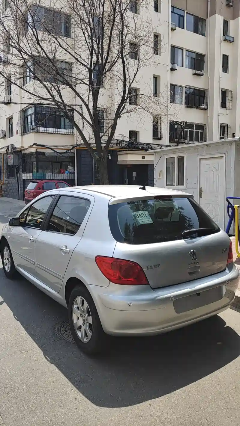

楼主刚下驾照两个月 买了一辆二手10款12年的标致307两厢1.6L手动挡 因为楼主只开过驾校的车 所以买车的时候只带朋友看了下漆面和底盘没啥问题就买了 但开了几次发现离合器特别硬 踩着很费力 就不怎么开 直到今天开了一下两个朋友的手动挡 朋友的车是一辆手动挡日产阳光 发现他们的离合器和方向盘特别轻 现在想问应该怎么处理能让离合器变轻一点 还有我的方向盘也比他们的重 打的时候比他们的费力
