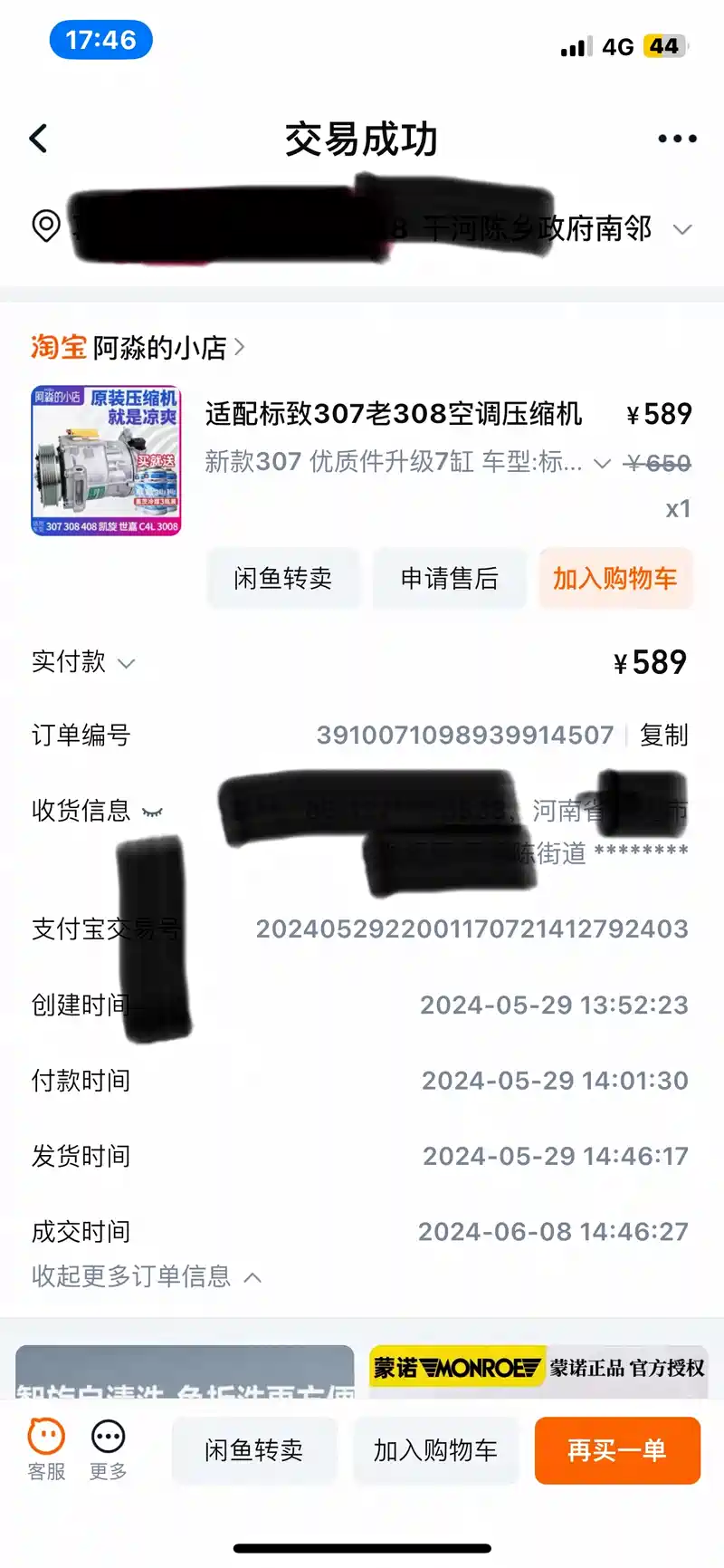

去年这个时候买的压缩机,更换后明显感觉不如原车效果好,这个车不怎么开,今年不制冷,冷媒压力正常,师傅说压缩机坏了,高速上行驶又制冷了;师傅说压缩机传感器坏了;店家说重冷媒时没有排真空,到底是啥原因?哪位高手指点一下,当下的天气,时冷时不冷很麻烦!

在一个论坛闻名售假的店铺买了一个副厂件,你就算在阿淼这里买上海三电SD7C16都不一定保全新正品,更何况你买的还是杂牌副厂

三水家的东西也敢买?他家超过两块的东西我都不买

不一定是压缩机坏了,找个修空调的看看。你这个怎么高压没压力读数?
