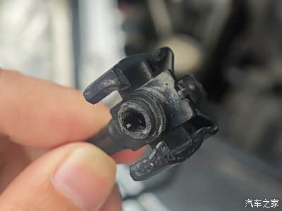

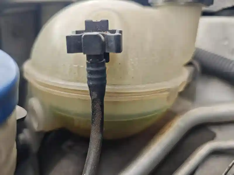

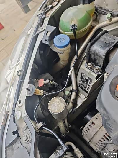

synf061 楼主 关禁闭 已屏蔽
雪铁龙C5
下午去了途虎修车,检查发现是冷却液水箱上水管断裂并堵塞,明天配件到了更换再看看
2025-06-19 23:31 来自广西 回复

synf061 楼主 关禁闭 已屏蔽
雪铁龙C5
检查发现上水管断裂堵塞,更换了全新管,开锅现象仍未解决,好在已进入返程,下山当中,希望海拔降低后恢复正常,回到南宁再检查了
