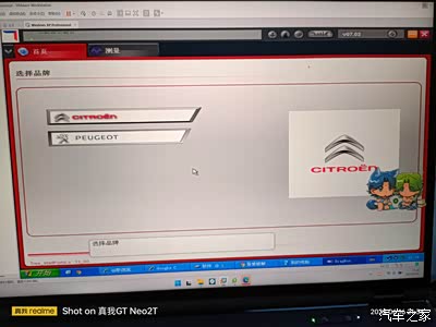

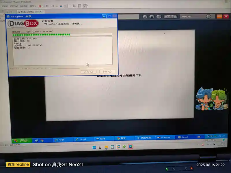

现在如果安装diagbox7.01版本还能激活吗?用那个scary01过是1234567,希望知道的告知一下。谢谢。
昨天折腾了虚拟机和xp32位安装并激活成功了。不过笔记本太新u***3.0没有安装上合适的驱动,u盘(带卡转接那种)和移动硬盘都认不出,用那个万能驱动也不行。看样只能放弃xp试试win7。
---6.18晚继续折腾。装了几个win7 版本都没能激活7.02,都是ghost版本,大地大白菜深度雨林木风番茄啥的,应该系统本身的问题。另外不认u盘的事情已经解决,应该是我vm问题,用的和谐版本换了正版激活的在u***2下是可以认盘的。
       图省事用了几个克隆版本都不行,用回安装版xp一次激活。而且根本没用万能驱动程序,系统自带的驱动就能支持u***设备,速度慢了点能接受,所以大家不要找麻烦,直接用纯净安装版本的系统。但是问题来了,7.xx的安装包里的驱动不起作用,诊断线在xp里显示xxxxx,j2534xx,没能驱动起来,我翻了点前面帖子,可能是诊断线版本问题。现在的应该都是阉割版的c版,标签上有三个车型那种,如下图…
b版的标贴是两种车型那种,我的猜测,请大佬们看到回复下。还有就是现在卖的c版,配套的是9.15或是9.85的软件。而且卖家会说不能用老版本软件,不知道真假。手机党码字不易,请大佬们看到能回复下。另求vci驱动,。
不想折腾了,发的贴还被版主删了,提了个咸鱼卖家id就叫侵犯隐私?我都怀疑是不是一伙子的。现在某宝和海鲜卖的那种全是假货,只能读一点点数据,什么也做不了,只能看看。匹配cd也不能。所谓9.15和9.85,就是他们自已嫁接的版本,所以正常的diagbox驱动根本打不上。就算9.15版本在电脑设备管理器里也只是显示在端口和u***总线,正常的应该是硬盘下显示ACTIC U***设备,望大家知晓别上当。上图,封贴。

和系统有关,克隆版的容易出问题。win7 32位很稳定。

win7 64位安装使用过,win10 64bit也可用。
