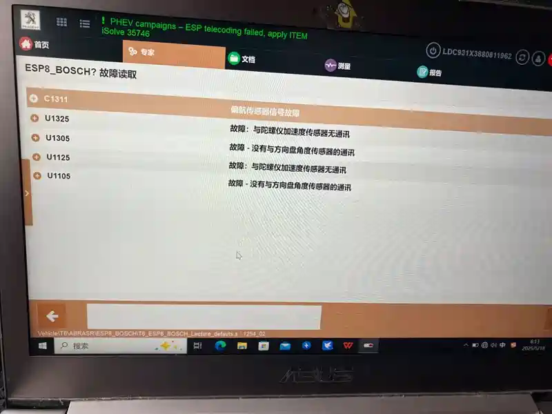

问 拆电瓶导致esp故障 删除 推荐精华 置顶 取消置顶 关闭回复 打开回复 推荐编辑 楼主禁言 移动帖子 重置头像 操作记录 台州车友1849038 0浏览 · 2025-05-18 10:52· 发布于浙江 有碰到过的吗?这个需要更换abs泵吗? 举报 打开汽车之家 阅读体验更好 相关问题 更多 问RD9CD机无反应 0回答 问09年小狮子求救 0回答 问1.6手波起步闯动 0回答 问标志307 0回答 问求助307,车友老款 0回答 问307方向盘抖动 0回答 全部回复 只看楼主 山东的小伙 关禁闭 已屏蔽 宝骏560 拆电瓶导致出现的esp故障。这种情况根据故障码来看,大概率是程序丢失或者是相关的控制模块出问题了。可以尝试先对ABS系统做一下编程匹配处理,如果解决不了问题,可以检查一下保险丝有没有烧坏,没问题的话。需要检查更换ABS泵总成。 2025-05-18 10:54 来自山东 回复 沙发 屏蔽此人 举报 删除 取消删除 禁言 重置头像 共有条对话 > 杨FleXRay 关禁闭 已屏蔽 宝骏730 通过照片来看的话,更换电瓶或者是拆卸电瓶的时候会导致这个ABS或者是方向机系统数据出现丢失,现在通过故障代码来看的话都是属于这个数据丢失问题,解决问题的话,我们可以把车辆开到4S店使用专用电脑进行ABS模块方向机模块转向角度数据重新编成匹配一下,解决问题假如做了数据变成还是不好的话,那就需要更换这个ABS模块解决问题 2025-05-18 10:54 来自浙江 回复 板凳 屏蔽此人 举报 删除 取消删除 禁言 重置头像 共有条对话 > 汉世嘉 关禁闭 已屏蔽 是不是电瓶没电了,发动不了,但还不死心又发动了多次?据说这样会导致电脑出问题,出现ABS故障码,然后赖换电瓶的伙计,以为ABS泵烧了。去专业的地方重新写数据就好。 2025-05-18 11:21 回复 地板 屏蔽此人 举报 删除 取消删除 禁言 重置头像 共有条对话 > ZJY1229 关禁闭 已屏蔽 V3菱悦 你的什么车?307不会这样 2025-05-18 12:21 来自江苏 回复 屏蔽此人 举报 删除 取消删除 禁言 重置头像 共有条对话 > 成都冠希摄影 关禁闭 已屏蔽 纳瓦拉 几百块没了 2025-05-18 22:00 来自四川 回复 屏蔽此人 举报 删除 取消删除 禁言 重置头像 共有条对话 > 正0411 关禁闭 已屏蔽 再把电瓶断电,多放一会, 再上电的时候果断点一次按上,不能多次接触。 如果还是不行再研究其他的 。 2025-05-19 10:48 来自北京 回复 屏蔽此人 举报 删除 取消删除 禁言 重置头像 共有条对话 > 还想在主楼增加内容?点击续写主楼内容 登录 参与更多互动 发表回复 打开App,查看更多评论 首 页 上一页 下一页 末 页 跳 转 取 消 还想在主楼增加内容?点击续写主楼内容 登录 参与更多互动 系统故障 发表回复 图片最多上传9张 微信好友 微信朋友圈 新浪微博 QQ好友 QQ空间 取消 相关推荐 加载中
