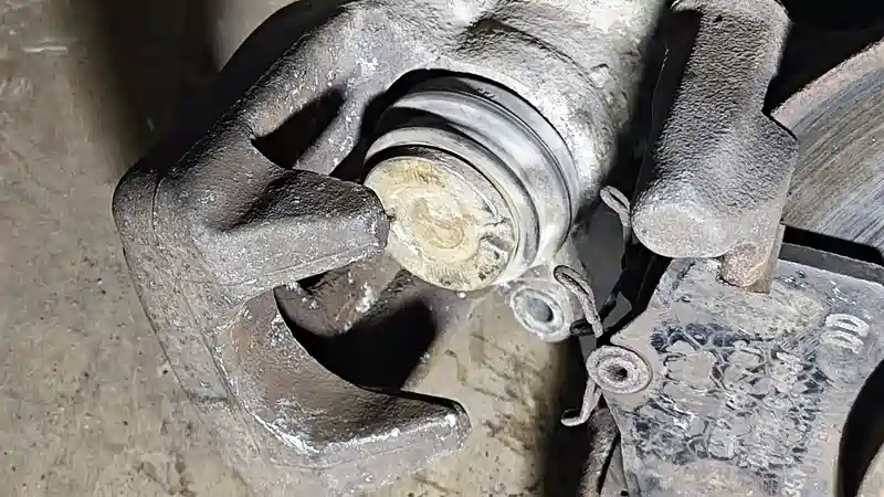

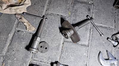

如何让307右后轮刹车卡钳活塞回退,用了专用工具,左旋和右旋都不回退,原地打转,是什么原因?

您好,现在这种情况的话需要使用这个专用工具把它卡扣扣在活塞头部这个位置。然后这个工具你分泵是需要固定好,这样进行旋转。

检查一下看看是不是手刹没有放下造成的后刹车活塞不能推后,正常情况下这个应该是比较好推回去的。
2025-04-22 19:04 回复

那就干脆把活塞拿岀来清洗一下,在下面转好,再装回去应该可以,里面没油,没压力应该好转回去

通过综合网上视频发现,1) 307新款后刹和旧款活塞旋转方向相反,新款向车后旋转,旧款向车头方向旋转。我的是旧款,开始参考了新款旋转方向。2) 我错用旋退工具,以为活塞旋转会自己退回,用旋进会冲突,结果活塞并不退回。所以,用向车头方向旋进就解决了。感谢大家的建议!!

307不知道,反正世嘉的右后,方向好像是反丝,跟另外三个轮子不一样,我车子前几年换刹车片,天猫养车的工人不懂,随便给我弄上了,开了一个月都觉得刹车软,稍微有点坡度停下来都刹不住直往后退,踩刹车咯噔响,仔细听声音是右后轮,回去找到他们,跟他们说了我车子右后轮分泵是反丝,拆下来重新弄了一下才正常。
