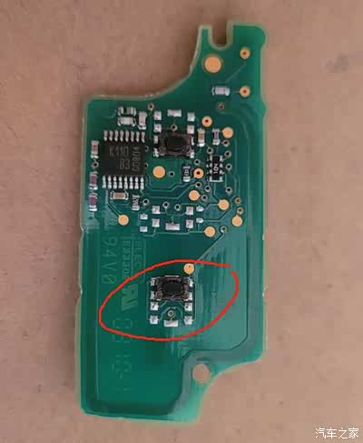

最近遥控器遥控距离越来越近,就换了一块电池。换完后,彻底不能用了。经过仔细检查,发现开锁的按键有问题。按动其他按键,都有细微的“咔哒”声音,能感觉到案件的开关,锁车键完全没有这种感觉。这种情况,是需要换芯片,还是用其他维修方法?

如果电子换过遥控器,还是不灵敏的话,这个就需要更换遥控钥匙按钮开关,这个可以去当地配钥匙的地方拆开,把芯片上边开关重新更换一下,或者看是否脱焊接触不良,一般是开关本身有问题,或者是下边脱焊导致的重新焊接一下就可以了

就是这个按键没反应了。

你好,出现这个问题的话,在这个遥控器中间按键无法使用,按压下去没反应,主要原因的话都是因为车辆的这个遥控器内部电路板出现了故障引起的问题
解决问题,我们需要把遥控器拿到专业配钥匙的地方进行维修一下,遥控器里面的电路板按键或者是电路板进行更换一下解决问题
维修费用参考价格是在80到100块钱的费用
重新更换一个电路板钥匙外壳换一下解决问题。

这就是一个微动开关,你随便找一个维修店都可以更换的。如果动手能力强的话,在网上买的自己也可以更换。

先用电气清洗剂喷一喷,边按边喷,清洗一下看看。

换一个算了,拼多多77全包
