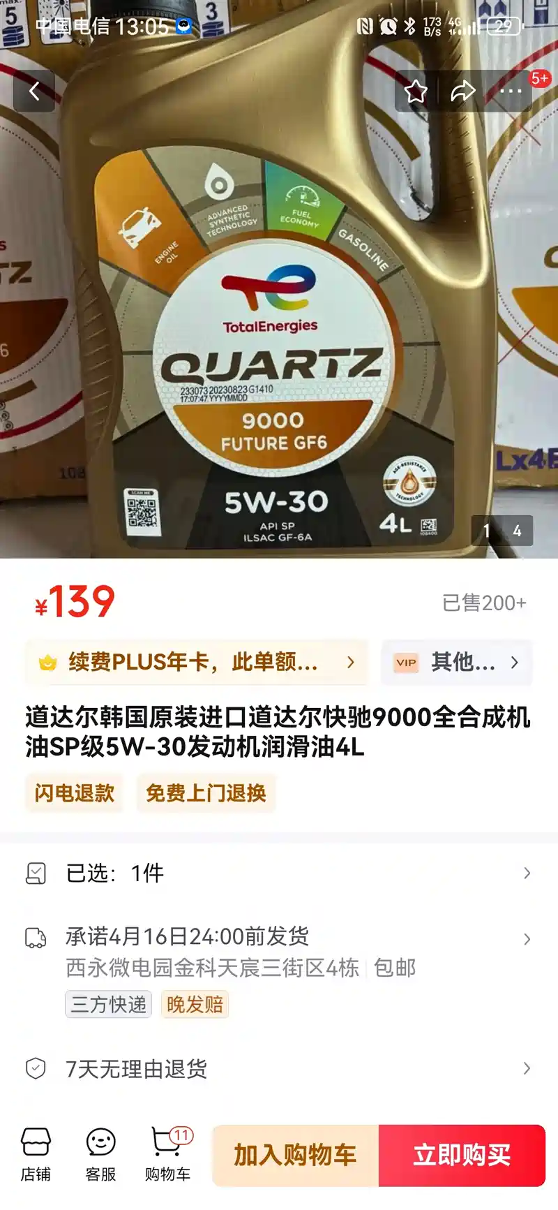

问 京东买的这个这个机油,用在我这个307上应该没问题吧 删除 推荐精华 置顶 取消置顶 关闭回复 打开回复 推荐编辑 楼主禁言 移动帖子 重置头像 操作记录 CQ赖克宝 0浏览 · 2025-04-14 13:09· 发布于重庆 京东买的这个这个机油,用在我这个307上应该没问题吧 举报 打开汽车之家 阅读体验更好 相关问题 更多 问更换配件 0回答 问火花塞更换 0回答 问熟悉变速箱的结构吗? 0回答 问307 0回答 问标志307 0回答 问手动挡不好挂 0回答 全部回复 只看楼主 爱专研的一修 关禁闭 已屏蔽 和悦 这个油是没问题的。道达尔的机油品质上也不错,而且这个9000属于是全合成的机油,可以做到一年或1万公里更换一次。但从这个价格来讲有点便宜了,建议再确认一下这个油品质是否能够保真。 2025-04-14 13:10 来自吉林 回复 沙发 屏蔽此人 举报 删除 取消删除 禁言 重置头像 共有条对话 > 小伟杰 关禁闭 已屏蔽 雷克萨斯IS 您好,一款机油的话可以使用你这一款发动机的没有问题,使用这款机油的话,建议控制在每6000km左右,保养一次就可以了,你在京东平台上面购买的话,都是包安装的,这边到你们当地的京东门店进行更换就可以了。 2025-04-14 13:11 来自贵州 回复 板凳 屏蔽此人 举报 删除 取消删除 禁言 重置头像 共有条对话 > 小卢弟 关禁闭 已屏蔽 阳光 这个机油只要在正规店购买,是不错的,道达尔这个是大品牌,市场销量很好,这款机油是全合成机油,正常是一年或者一万公里更换一下,更换一次的话,费用在300到400左右,而且这款机油是带清洗功能的,清除积碳效果也比较好,正规店保养就可以了 2025-04-14 13:12 来自河南 回复 地板 屏蔽此人 举报 删除 取消删除 禁言 重置头像 共有条对话 > 斜桥居士 关禁闭 已屏蔽 爱丽舍 京东买机油建议最好买自营的,另外,打开机舱盖后有机油型号标注,最好机油的型号不要用错。 2025-04-14 13:44 来自山东 回复 屏蔽此人 举报 删除 取消删除 禁言 重置头像 共有条对话 > tudou2000 关禁闭 已屏蔽 标致307 可以用,我一直在用! 2025-04-14 14:05 来自天津 回复 屏蔽此人 举报 删除 取消删除 禁言 重置头像 共有条对话 > 老衲一头秀发5966 关禁闭 已屏蔽 名图 只要机油是正品,就可以使用。如果黏度选的不合适,顶多就是影响加速表现,影响油耗数据。但是买到假机油的话,那么对车的伤害可是成倍数增长的。 2025-04-14 15:50 回复 屏蔽此人 举报 删除 取消删除 禁言 重置头像 共有条对话 > enocre 关禁闭 已屏蔽 标致307(进口) 12年前的发动机没问题,12年之后的要求C2A5B5 2025-04-14 15:52 来自广东 回复 屏蔽此人 举报 删除 取消删除 禁言 重置头像 共有条对话 > kingkoo 关禁闭 已屏蔽 国六的油普遍稀,看看100度高温剪切值吧。 2025-04-14 20:49 来自北京 回复 屏蔽此人 举报 删除 取消删除 禁言 重置头像 共有条对话 > 秦始黄焖鸡 关禁闭 已屏蔽 哈弗大狗 理论来讲道达尔9000可以换,标号啥的也没啥问题,就是不知道是不是真机油了,真的肯定是啥问题没有 2025-04-15 12:24 来自吉林 回复 屏蔽此人 举报 删除 取消删除 禁言 重置头像 共有条对话 > 佳宾2014 关禁闭 已屏蔽 棒子产的这个油不错的,我也在油,正常 2025-04-16 16:52 来自浙江 回复 屏蔽此人 举报 删除 取消删除 禁言 重置头像 共有条对话 > 5138721 关禁闭 已屏蔽 5-30可以,如果烧机油可以5-40 2025-04-16 23:15 来自广东 回复 屏蔽此人 举报 删除 取消删除 禁言 重置头像 共有条对话 > sunpper 关禁闭 已屏蔽 标致307 我以前一直用这个9000,每1万公里更换一次,效果很好。现在公里数大了,上个月换成5W-40 2025-04-17 11:12 来自 回复 屏蔽此人 举报 删除 取消删除 禁言 重置头像 共有条对话 > 还想在主楼增加内容?点击续写主楼内容 登录 参与更多互动 发表回复 打开App,查看更多评论 首 页 上一页 下一页 末 页 跳 转 取 消 还想在主楼增加内容?点击续写主楼内容 登录 参与更多互动 系统故障 发表回复 图片最多上传9张 微信好友 微信朋友圈 新浪微博 QQ好友 QQ空间 取消 相关推荐 加载中
