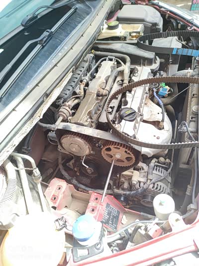

岱高与马牌的正时皮带,哪个比较好,比较耐用? 删除 取消推荐 置顶 取消置顶 关闭回复 打开回复 推荐编辑 楼主禁言 移动帖子 重置头像 操作记录 oiujkl飝 0浏览 · 2025-03-07 16:16· 发布于山东 请教大家,岱高与马牌的正式皮带,哪个比较好和耐用,车子是1.6的307,谢谢大家 举报 打开汽车之家 阅读体验更好 相关问题 更多 问RD4收音机没有蓝牙 0回答 问这轮胎需要更换吗? 0回答 问半离合状 离合器抖 0回答 问轮毂更换 0回答 问307 0回答 问09年小狮子求救 0回答 全部回复 只看楼主 壹路順风 关禁闭 已屏蔽 我们一般都是用马牌的正时皮带,另外一个品牌盖茨也是不错的,正时皮带一般八万公里更换一次都没什么问题的,因为正式皮带在正式壳里面,并没有暴晒,所以即使开到八万公里表面也没有一点裂痕 2025-03-07 16:17 来自广东 回复 沙发 屏蔽此人 举报 删除 取消删除 禁言 重置头像 共有条对话 > 山东的小伙 关禁闭 已屏蔽 宝骏560 您说的这两个品牌的正时皮带都是属于知名的大品牌,性能都非常稳定的。首先,按照整体市场知名度来说,马牌的这个皮带的知名度要更高一些,相关的使用量也比较大。其次就是这两个品牌,其实任选其一都可以,如果非要分出高低的话,推荐马牌马牌这个整体皮带的耐用性能以及市场上的口碑都是非常不错的。这款车正时皮带的更换周期一般,建议是在12万公里左右。 2025-03-07 16:18 来自山东 回复 板凳 屏蔽此人 举报 删除 取消删除 禁言 重置头像 共有条对话 > 三电老王 关禁闭 已屏蔽 盖茨皮带具有出色的平整度和粘结度,马牌皮带采用进口原料橡胶和特制玻璃纤维材质,岱高皮带是第一家发明正时皮带的公司,且含有耐高温橡胶。三个品牌用哪个都可以,咱说的那两个品牌也是用哪个都可以都是大品牌。 2025-03-07 16:18 来自山东 回复 地板 屏蔽此人 举报 删除 取消删除 禁言 重置头像 共有条对话 > nightkids_000 关禁闭 已屏蔽 银河E5 岱高的便宜,反正我之前是换的岱高的,发电机皮带也是 2025-03-07 20:31 来自江苏 回复 屏蔽此人 举报 删除 取消删除 禁言 重置头像 共有条对话 > 标点符号369 关禁闭 已屏蔽 我自己动手换的岱高的,就换了一条皮带 2025-03-07 21:21 来自河南 回复 屏蔽此人 举报 删除 取消删除 禁言 重置头像 共有条对话 > 标点符号369 关禁闭 已屏蔽 2025-03-07 21:21 来自河南 回复 屏蔽此人 举报 删除 取消删除 禁言 重置头像 共有条对话 > 钦州嘉男 关禁闭 已屏蔽 世嘉 厉害 2025-03-10 08:39 来自广西 回复 屏蔽此人 举报 删除 取消删除 禁言 重置头像 共有条对话 > 还想在主楼增加内容?点击续写主楼内容 登录 参与更多互动 发表回复 打开App,查看更多评论 首 页 上一页 下一页 末 页 跳 转 取 消 还想在主楼增加内容?点击续写主楼内容 登录 参与更多互动 系统故障 发表回复 图片最多上传9张 微信好友 微信朋友圈 新浪微博 QQ好友 QQ空间 取消 相关推荐 加载中
