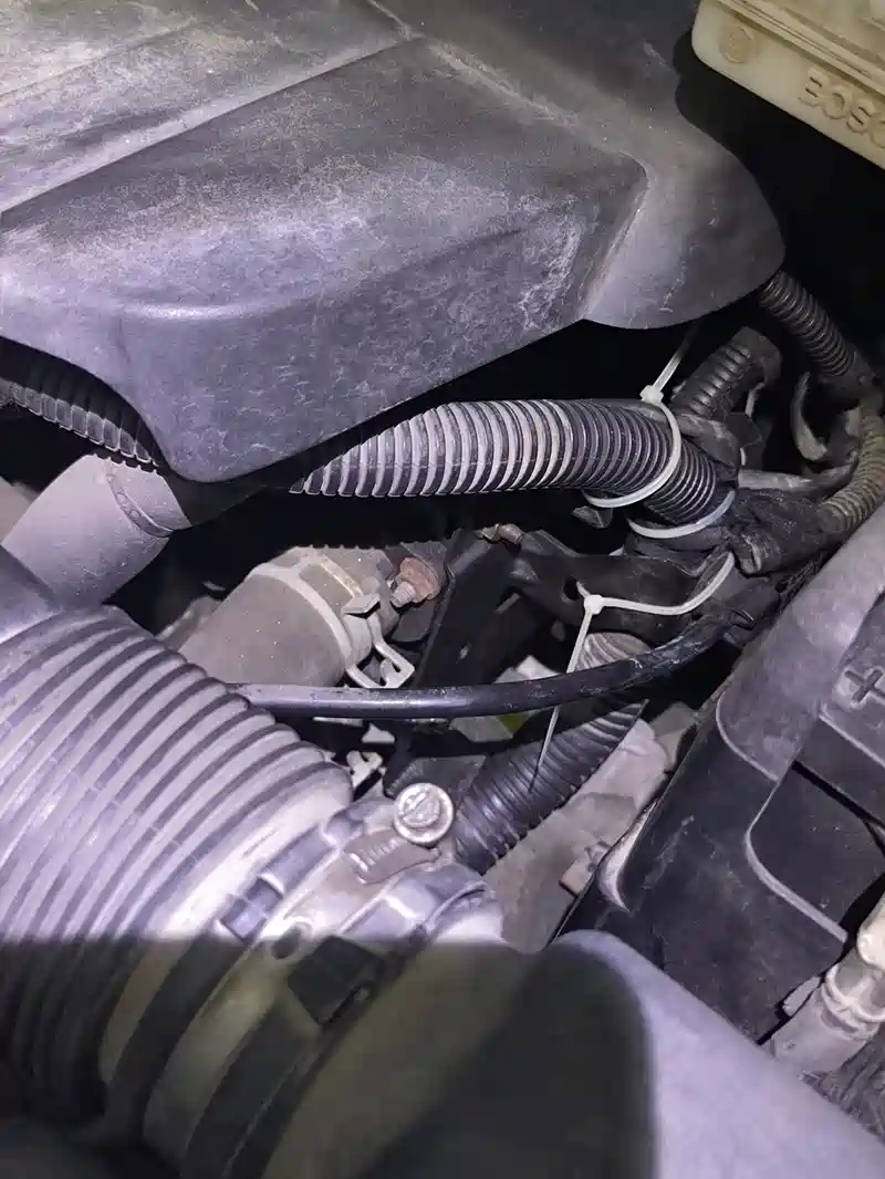

请问2.0排量的换完节温器怎么排空气? 删除 取消推荐 置顶 取消置顶 关闭回复 打开回复 推荐编辑 楼主禁言 移动帖子 重置头像 操作记录 2018时光永恒 0浏览 · 2025-02-10 09:02· 发布于江苏 还有换完节温器是在副水壶加注冷却液吗? 举报 打开汽车之家 阅读体验更好 相关问题 更多 问感觉底盘不紧了,咋修 0回答 问307火花塞更换视频 0回答 问火花塞更换 0回答 问渗油漏油原因诊断 0回答 问请教车辆报废 0回答 问标志307 0回答 全部回复 只看楼主 爱专研的一修 关禁闭 已屏蔽 和悦 我要申诉 本楼已被删除 查看回帖内容查看操作记录 2025-02-10 09:04 来自吉林 沙发 屏蔽此人 删除 取消删除 禁言 重置头像 共有条对话 > 大胖橘分橘 关禁闭 已屏蔽 在发动机冷却状态下,打开散热器盖和冷却系统中的排气螺栓,在散热器、发动机缸体或冷却水管路的高处,让冷却液中的空气自然排出,直到有连续的冷却液流出,再关闭排气螺栓。更换节温器后,冷却液可以在副水壶中加注。将冷却液缓慢倒入副水壶,注意不要超过副水壶上的最高液位标记。 2025-02-10 09:07 来自吉林 回复 板凳 屏蔽此人 举报 删除 取消删除 禁言 重置头像 共有条对话 > 台州车友1849038 关禁闭 已屏蔽 节温器往成员舱方向过去5cm左右的上面有个内六角螺丝松掉。暖风水管防火墙机舱这边有个塑料的。总共两个地方。进修车群问方便点 2025-02-10 09:44 来自浙江 回复 地板 屏蔽此人 举报 删除 取消删除 禁言 重置头像 共有条对话 > kry4369 关禁闭 已屏蔽 逸致 更换完节温器后,冷却液管路中可能会有空气进入。不用特意排气,水温升高后,空气会从循环管路中进入补水罐,液位有下降随时补充就行了。 2025-02-10 22:31 来自北京 回复 屏蔽此人 举报 删除 取消删除 禁言 重置头像 共有条对话 > enocre 关禁闭 已屏蔽 标致307(进口) 正常开,开到大循环就会少点,等温度降低点加就行了 2025-02-12 14:32 来自广东 回复 屏蔽此人 举报 删除 取消删除 禁言 重置头像 共有条对话 > wh1985v 关禁闭 已屏蔽 凯旋 只要风扇没有一直高转速,你就正常跑,下次冷车启动前,加防冻液就行了。 2025-02-19 22:28 来自湖北 回复 屏蔽此人 举报 删除 取消删除 禁言 重置头像 共有条对话 > 还想在主楼增加内容?点击续写主楼内容 登录 参与更多互动 发表回复 打开App,查看更多评论 首 页 上一页 下一页 末 页 跳 转 取 消 还想在主楼增加内容?点击续写主楼内容 登录 参与更多互动 系统故障 发表回复 图片最多上传9张 微信好友 微信朋友圈 新浪微博 QQ好友 QQ空间 取消 相关推荐 加载中
