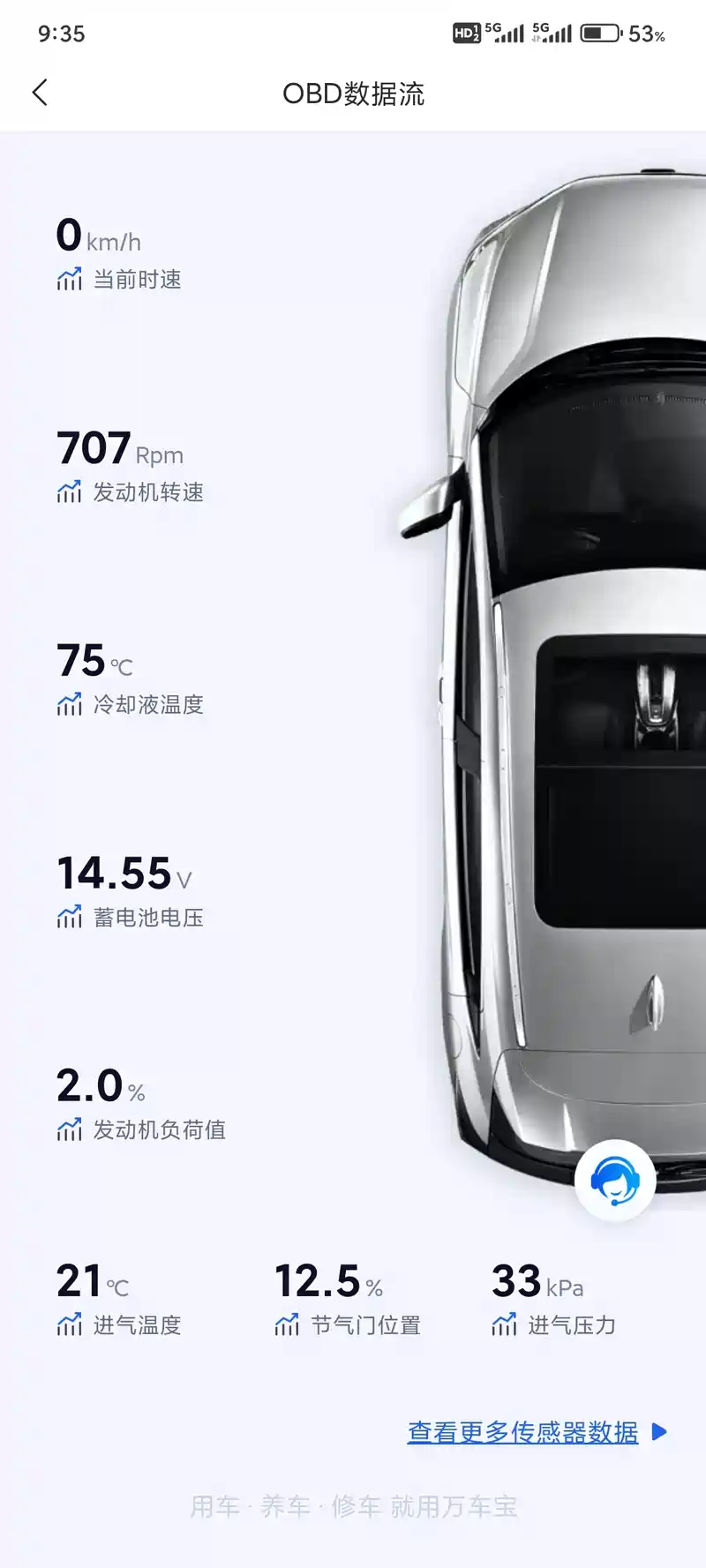

①原地着车2分钟后打开暖风就有暖风
②着车5分钟水温到达75度
③接着跑了五公里,但是水温刚刚70度
④停车怠速5分钟水温到了80度
ps我用obd也测了,水温表没问题跟电子读书一样
冷却液也是足够的
请问这个是什么问题?

节温器有些问题了,大概率就是节温器无法关严导致了发动机水温上不去,特别是行驶过程中因为受风阻的影响,散热器会一直散热,从而导致发动机温度下降(水温下降)。当然也有可能是电子风扇异常开启,但这个概率不高。

我说是正常的,你信不?

没问题,就那样

常年水温显示80度,用diagbox测85度。

着车3分钟,然后打开机盖摸一下水箱上的进水管,有温度就是节温器坏了,

你是不是20发动机啊 要是20就把水温表理解成显示不准确正常就行了
2025-02-10 00:00 来自江苏 回复
南通车友8654708 关禁闭 已屏蔽
还是单数表呢 开着正常就行 不用在意这些细节
