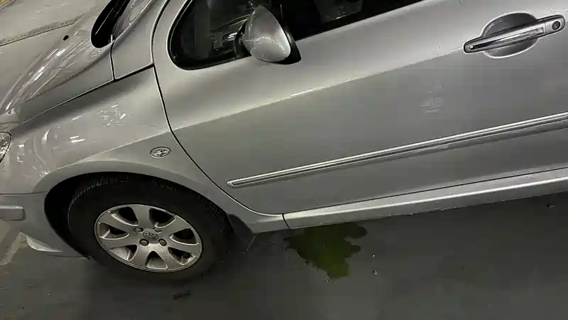

请各位大佬帮我看一下这个地方漏的是不是防冻液?大概是什么地方漏的?节前刚把水路收拾了一遍,换了很多管子。
这几天车一直在地库停着,昨天过来发现地上有水,摸起来油油的,感觉有点绿,像防冻液颜色。
擦了停了一夜又流了一摊

绿色的,而且是油性的,是防冻液,一般是缸盖上的水三通漏水导致的。或者水管接头漏水。需要尽快维修,否则发动机会因为防冻液缺少而高温。一旦高温,很容易损坏发动机

台州车友1849038 关禁闭 已屏蔽
暖风水箱密封圈,换一个得十块钱

chaofan90h05 关禁闭 已屏蔽
奥德赛
暖风箱外置水管破了
2025-01-31 19:23 来自浙江 回复
wh1985v 关禁闭 已屏蔽
凯旋
水泵跟铁水管哪里的2个密封圈,6年必漏。正时的时候一定要换水泵,跑的少,换个密封圈也行。

LING_MO_ 关禁闭 已屏蔽
标致307

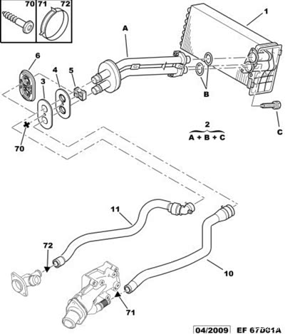

这怎么看得出来,打开机舱,把空滤啥的都拆开,找漏点,或者灌水吹气,沿着水管水箱看。我年前才爆了10号暖风水管
2025-02-06 15:07 来自广东 回复
chinaqianchao 楼主 关禁闭 已屏蔽
标致307
10号水管直接头有点漏水,这个管子是新换的
2025-02-06 23:30 来自陕西 回复
南通车友8654708 关禁闭 已屏蔽
打开机舱盖子看看油壶里面防冻液少不少就知道了 用对比排除法
