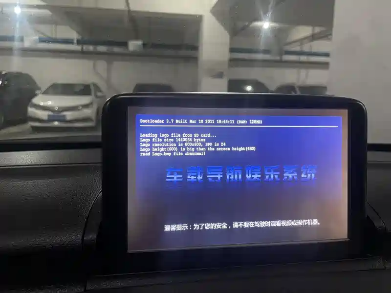

路畅畅行的车机,2010年的,开机就是“车机导航娱乐系统”一行字”。今天休息,照着前辈的帖子,自己做个开机logo.
首先下载标致的图标图片,改成800×480像素的大小。另存为bmp格式。
然后命名为LOGO.bmp,存放在导航的SD卡根目录。
关机插卡,开机,会出现下面的界面,表示更新。
前后在车机的浏览界面下,找到刚才那个bmp文件,删掉。关机。
再次开机,车机就会直接使用刚才你的logo图片了。

按照上述步骤操作一般是可行的。路畅畅行2010年的车机大多采用WINCE系统,这种通过SD卡更新开机logo的方法较为常见且有效,但需注意图片格式、分辨率及命名要严格按要求,操作过程中也要确保车机系统稳定。
