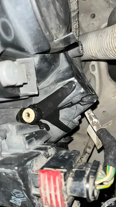

最近刚给老化的大灯换了一对灯罩子,近期汽车发现右前大灯有水汽。
找关换灯老板吹气检查也没发现有漏点,但每次洗车都有水汽产生。感觉调节大灯高度的白色旋钮里面有水,请问有没有可能从这里漏水??请大神帮忙看看[搞怪]
左侧密封良好,没有水汽。

把大灯调节螺丝那里用有机硅密封胶糊住,我的就是这么解决的!

根据你的问题、洗车都能才生水汽说明大灯以经漏了需要检查一下不行只能更换了、只是漏的不明显罢了

这个得检查一下大灯有没有漏气的,还有一个就是检查干燥剂

把大灯后面的透气帽拔掉

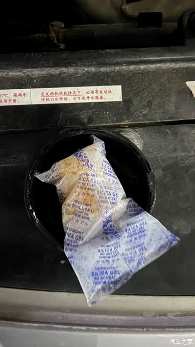

洗车有水,百分百是没有密封好,如不不想再开灯了,买两包干燥剂塞灯里,定期更换干燥剂。

大灯调节旋钮换密封圈,

网上买了氟胶o型圈,回头换上试试

换了胶圈,抹了有机硅密封胶,塞了防潮吸湿袋,感谢各位大神提供的建议,在此一并感谢!!

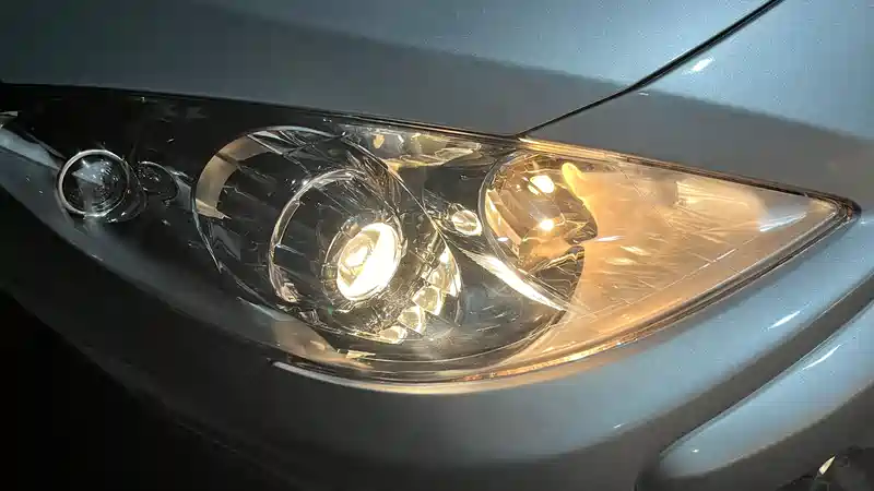

修好了,不漏了
