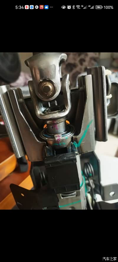

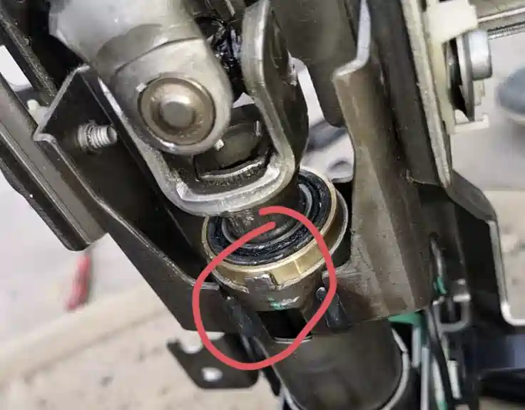

问 锁片断了,方向柱会掉吗?跑着跑着方向柱会不会掉下来? 删除 推荐精华 置顶 取消置顶 关闭回复 打开回复 推荐编辑 楼主禁言 移动帖子 重置头像 操作记录 信阳车友4229342 0浏览 · 2024-11-18 22:06· 发布于福建 这个锁片两颗都断了会不会跑着跑着方向柱掉下来了? 举报 打开汽车之家 阅读体验更好 相关问题 更多 问最近发现少防冻液 0回答 问标志307 0回答 问求助307,车友老款 0回答 问标致雪铁龙防盗系统 0回答 问终于找到异响原因了 0回答 问轮胎磨损 0回答 全部回复 只看楼主 wjm567 关禁闭 已屏蔽 赛纳 不会 2024-11-18 22:22 来自四川 回复 沙发 屏蔽此人 举报 删除 取消删除 禁言 重置头像 共有条对话 > zjh海 关禁闭 已屏蔽 锁片的作用是防止出现松动或者螺丝脱落。目前看短时间不会出现掉落的情况。处理方案,建议更换损坏的锁片或者滴几滴螺纹防松胶。再以后的车辆使用中,可以多观察是否出现松动的情况。 2024-11-18 22:30 来自山东 回复 板凳 屏蔽此人 举报 删除 取消删除 禁言 重置头像 共有条对话 > 我砸你家玻璃 关禁闭 已屏蔽 哈弗H6 不会掉下来,它是固定转向柱轴承的,但是你要及时去维修的,固定卡扣断了会松动的,开车会有隐患的,安全起见抓紧修。 2024-11-18 22:33 来自北京 回复 地板 屏蔽此人 举报 删除 取消删除 禁言 重置头像 共有条对话 > 长长江 关禁闭 已屏蔽 雪铁龙C5 正好前一段把你朋友维修了世嘉的方向轴承,当时也考虑这个铁片断的问题,如果没有了,上下调节方向盘的话,轴承可能会脱落,可以找一截厚铁皮焊接在外面,再砸回去,不要直接焊死,免得下次拆开费劲,不过,换过轴套不会再旷动了,点焊也不是不行 2024-11-19 05:38 来自河南 回复 屏蔽此人 举报 删除 取消删除 禁言 重置头像 共有条对话 > 信阳车友4229342 楼主 关禁闭 已屏蔽 谢谢我重新焊了两个 2024-11-19 15:18 来自福建 回复 举报 删除 取消删除 禁言 重置头像 共有条对话 > 还想在主楼增加内容?点击续写主楼内容 登录 参与更多互动 发表回复 打开App,查看更多评论 首 页 上一页 下一页 末 页 跳 转 取 消 还想在主楼增加内容?点击续写主楼内容 登录 参与更多互动 系统故障 发表回复 图片最多上传9张 微信好友 微信朋友圈 新浪微博 QQ好友 QQ空间 取消 相关推荐 加载中
