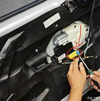

副驾驶玻璃上不去了
问题出在哪里

3367468 关禁闭 已屏蔽
1、多半是那个黄色的大插头松了,拔下来看看是不是插头内的金属片压下去了,用牙签撬起来,然后喷点酒精,拿牙刷使劲刷,再重新插上,用绑扎带固定,插上车窗开关试一下。
2、如果还是不行,多半是电机或者升降器需要换新的了,淘宝买一根更换上就好了,人工费100元,有动手能力有工具的,周末自己动手免费。

风景就在路上 关禁闭 已屏蔽
豪越L
这个还要看具体的情况,如果是玻璃根本就不动,那基本上就是玻璃升降器的驱动电机或者是线路有问题导致的。如果是玻璃洞,但是升不上去,那就是升降机构卡住了。只能是进行一步检查,针对性的处理

3367468 关禁闭 已屏蔽
副驾驶+主驾驶的升降开关都不行吗?

enocre 关禁闭 已屏蔽
标致307(进口)
锁车长按可以不?

青岛车友5541018 楼主 关禁闭 已屏蔽
一边升着一边拽着玻璃 上到顶了
然后转过天来自己又好了,可能就是插头接触不良了

祭余申没有吕诗涵 关禁闭 已屏蔽
五菱星光
如果玻璃动,到一定高度卡住,触发防夹手就自动降下去,可能是导轨槽太脏或者老化了,如果是这个问题可以参考我之前的帖子
