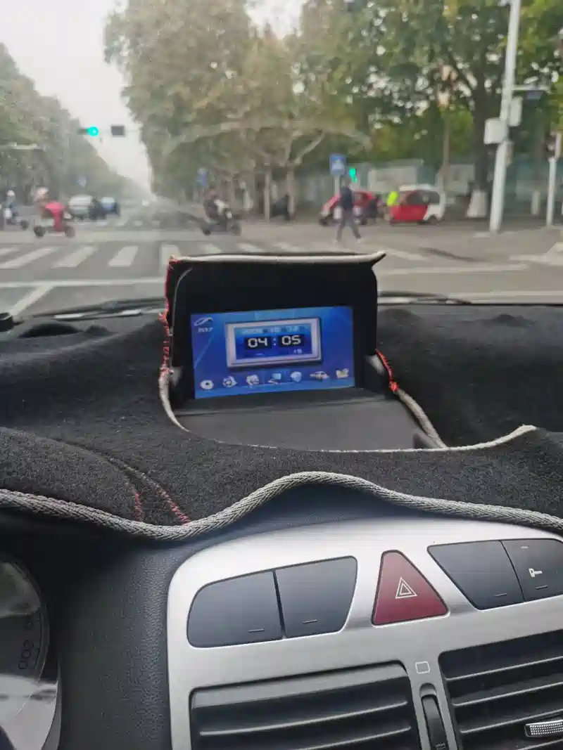

【求助】2011年200周年纪念版1.6狮子,全程4S店保养,开了13年了,虽然是老车,但性能在线,功能正常,感觉还能开上几年。
鉴于是老车了,没有蓝牙音乐,原车导航地图无法升级,近期想折腾下升级多媒体影音,刚去了专业店里师傅研究了半天说这一款多媒体无法升级,没有合适的适配线,想咨询一下大神们有没有什么升级解决办法吗?
多媒体情况如下图
整体情况
能显示倒车影像,瞬时油耗、续航里程,提示手刹、车门、温度等信息
多媒体显示行驶里程稍稍不准
目前用的点烟器蓝牙收音机,冬天信号断断续续
求各位大神支招

主要是你这个现在没有原车的小屏幕了,要是有的话直接搞个安卓大屏就可以了,再配一个协议盒,原车功能基本都在,里程油耗信息啥的有没有我还真不知道 我改的没加协议盒,小屏反正有显示,我就没在意这个。
安卓大屏的好处就是方便一点,导航 听歌 倒车显示都ok,还能carplay之类的。功能性ok

想折腾的话,改个安卓屏幕车机,听歌,导航,音乐什么的,都可以。

换个RD45和小屏应该就可以了吧

小屏+RD45最合适,原车功能都在,安卓大屏太土!

闲鱼买个导航版,淘宝买屏幕排线,连上屏幕,再买大众高配cd头和协议盒

换屏幕主板,整个carplay

用一个7寸转9寸的框子就解决安装协议9寸屏幕
