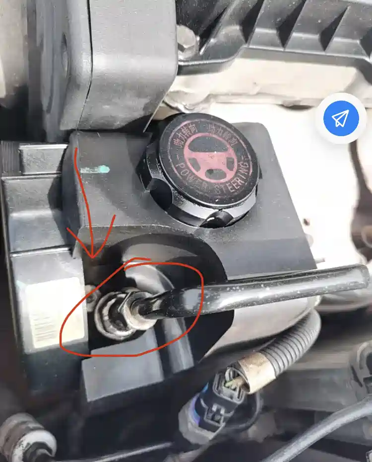

今天尝试自己拆307 1.6机械助力转向泵,整个过程蛮顺利的,就最后这里卡住了。
问题:拆转向助力油壶,其它固定助力泵的3颗螺丝+固定油管的2颗螺丝,这些全部拆了,就这里不会拆,这个是回油管吗?怎么拆呢?
请问有人知道这里怎么拆下来吗?

要用板手拆

这个是长螺纹的,逆时针

前几月刚拆过助力泵,就是拆最上面的那颗螺丝,逆时针方向拧松它就和底座分离了。
