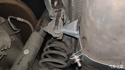

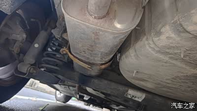

漂泊夜雨 关禁闭 已屏蔽
标致5008
排气管换软连接就好了
2024-09-09 11:24 来自山东 回复
qagu 关禁闭 已屏蔽
发动机下吊胶的胶套,或者排气管的法兰垫片
2024-09-11 17:59 来自江苏 回复
海南标致307 关禁闭 已屏蔽
大概率是排气管球头异响,改软连接,一劳永逸
2024-09-13 08:00 来自海南 回复
夏普时代 关禁闭 已屏蔽
排气管球头垫圈,必解决
2024-09-19 11:31 来自山东 回复
cc11058 关禁闭 已屏蔽
检查一下排气管卡箍,是不是锈断了
我的也是类似问题,刚换上的,不响了
三颗螺丝的事,很简单
2024-09-21 18:43 来自北京 回复
