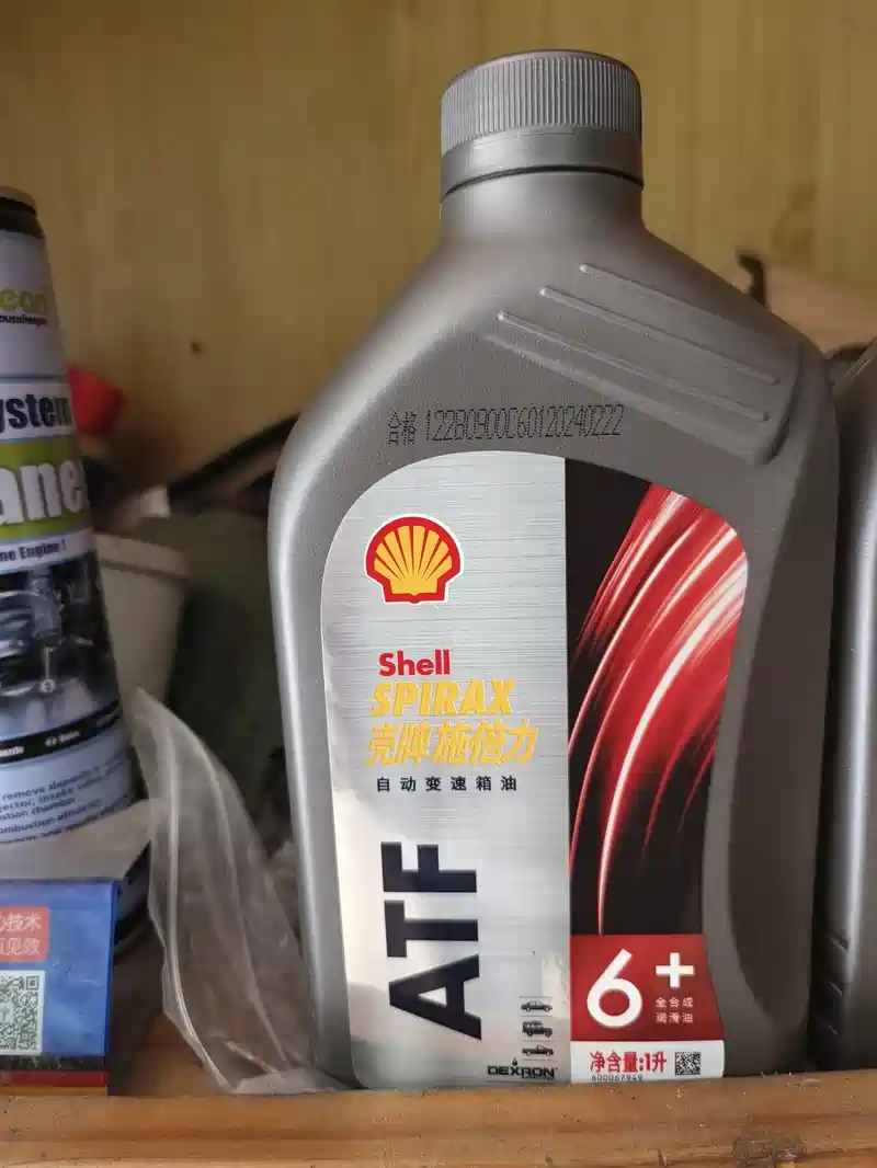

问 08年307能用壳牌的变速箱油吗? 删除 推荐精华 置顶 取消置顶 关闭回复 打开回复 推荐编辑 楼主禁言 移动帖子 重置头像 操作记录 敢问路在何方1014 0浏览 · 2024-07-14 11:28· 发布于江苏 08年2.0的标致307,用什么变速箱油?看手册LT71141,修理店给的壳牌的能用吗? 举报 打开汽车之家 阅读体验更好 相关问题 更多 问请教车辆报废 0回答 问中控车机拆卸问题 0回答 问手动挡不好挂 0回答 问307换挡费力问题 0回答 问玻璃水故障 0回答 问轮胎磨损 0回答 全部回复 只看楼主 3367468 关禁闭 已屏蔽 5W40的油都可以用 2024-07-14 11:41 来自浙江 回复 沙发 屏蔽此人 举报 删除 取消删除 禁言 重置头像 共有条对话 > 麦乐酷Mac 关禁闭 已屏蔽 奥迪A6L 不能,这是6速变速箱用的 2024-07-14 12:47 来自湖南 回复 板凳 屏蔽此人 举报 删除 取消删除 禁言 重置头像 共有条对话 > enocre 关禁闭 已屏蔽 标致307(进口) 有认证就可以,没有慎重 2024-07-14 15:41 来自广东 回复 地板 屏蔽此人 举报 删除 取消删除 禁言 重置头像 共有条对话 > 海9078 关禁闭 已屏蔽 没事照用,新标准是向下兼容的。 2024-07-14 16:39 来自江苏 回复 屏蔽此人 举报 删除 取消删除 禁言 重置头像 共有条对话 > 成都冠希摄影 关禁闭 已屏蔽 纳瓦拉 能,就是没必要,壳牌ATF6+在线下至少100一升,你直接买71141大桶的,18升才300多 2024-07-14 22:50 来自四川 回复 屏蔽此人 举报 删除 取消删除 禁言 重置头像 共有条对话 > 艺海天成 关禁闭 已屏蔽 标致307 6速不建议用4速和6速粘稠度不同,加上车是老车还是考虑粘稠度高的防泄压 2024-07-15 22:40 来自江苏 回复 屏蔽此人 举报 删除 取消删除 禁言 重置头像 共有条对话 > Nj漂泊 关禁闭 已屏蔽 标致307 五十铃皮卡车变速箱就是换的机油 2024-07-15 23:44 来自四川 回复 屏蔽此人 举报 删除 取消删除 禁言 重置头像 共有条对话 > 还想在主楼增加内容?点击续写主楼内容 登录 参与更多互动 发表回复 打开App,查看更多评论 首 页 上一页 下一页 末 页 跳 转 取 消 还想在主楼增加内容?点击续写主楼内容 登录 参与更多互动 系统故障 发表回复 图片最多上传9张 微信好友 微信朋友圈 新浪微博 QQ好友 QQ空间 取消 相关推荐 加载中
