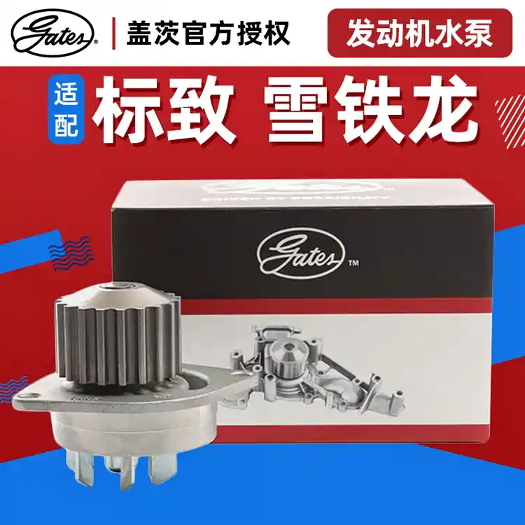

打算自己动手更换正时皮带,请问大家的水泵怎么拆下来的呢?是买这种工具吗?
水泵
拆水泵工具

他们都是砸砸就下来了,我用拉马了,没费劲就下来了

一般情况 用不着拉码的

用锤子上下砸下来的

防冻液用的好的话,很容易拿下来,我的直接手取就行

1.6水泵我劝你不要自己动手。

自己动手换,你得想好两件事,一是你会对正时吗,对正时的功课做好没有,二是水泵能拆下来吗,拆下来装新泵漏水怎么办。

2024-07-09 21:30 来自山东 回复

最好别去动,世纪大工程。动了你会后悔的。那个拉玛不是很管用。我拆了后悔死了。听劝。我之前冷却液用的还是自来水。水泵叶都完好的。看我帖子

找专业人换,我当时给了220元手工费。很费劲
