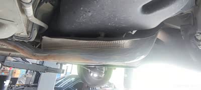

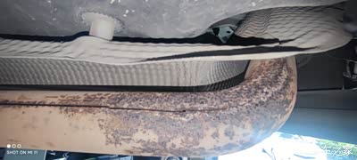

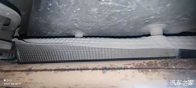

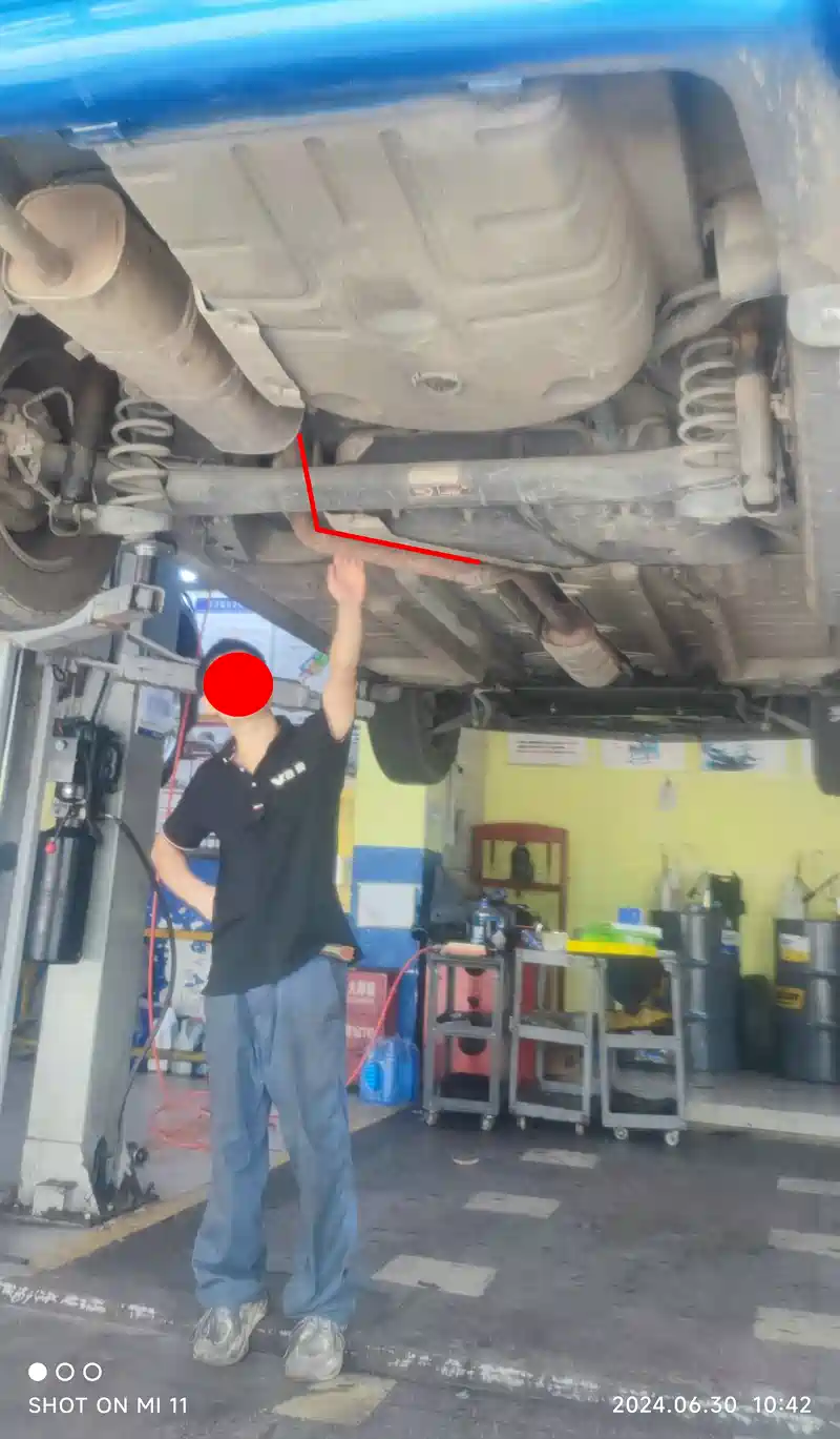

这车去年11月花7500块买来练手的,2.0的自动挡,练了半年,基本上能独立应付各种路况了,停车和极限会车还不是很熟练,期间代驾、修车店小哥开这车时,都觉得很好开,把小狮子报废,感情上我有点不舍得,之前发帖发动机很响,原因找到了,就是排气管漏气(图片中红线处),现在有两个方案,请教下各位大神。
1、找熟人修车店,把漏气那根中段排气管拆下来,漏气的地方补焊一下,估计工时费加焊接,200块以内,但我不知道能管用多久。
2、某鱼问了专门卖各种标致配件的,报价好点的200多,一般镀锌的150-170不等,加上运费200多,再加换的工时,估计300以内。
现在不急着弄,请教下各位大神用什么方案比较好,还有种方案好像是那种补气的漆,不知道管不管用,没尝试。

建议换了。 补了这里漏了哪里

既然锈了就换吧。

如果是一个小洞,拿铸工胶补一下,然后趁着没干,再用个合适宽度的卡箍包扎好就可以了,没必要花两三百去换。

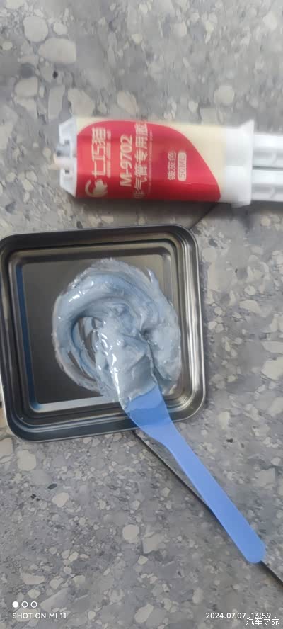

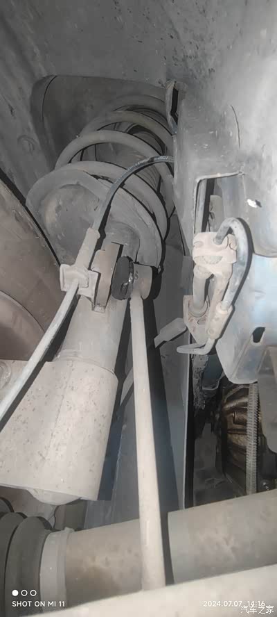

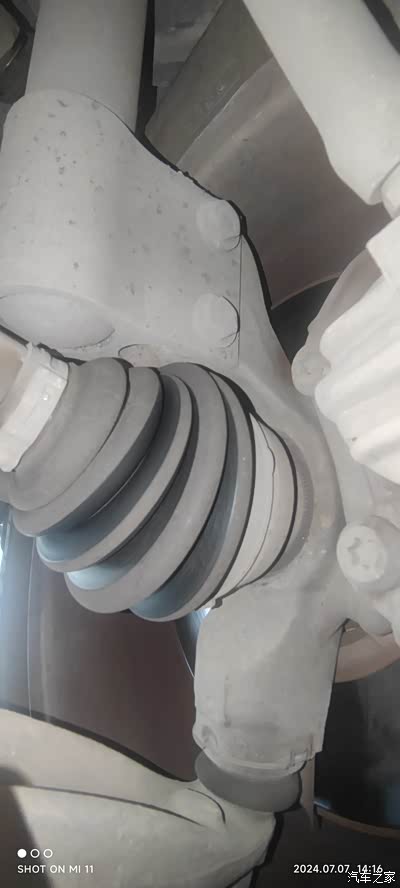

提前买好了排气管金属胶,先用砂纸打磨了裂缝,然后抹上去了,停一晚上,明早看看效果,这车当时买成7500元,除了发动机渗机油,后左轮减震器漏油,没其他毛病了,问了下师傅那个发动机漏油的事要处理,估计得花一千左右,换曲轴油封,气门室盖那些,师傅都说渗得不厉害,可以别管了,今天看了下球笼,真是新,以前一手车主是女士。
2024-07-07 15:26 来自四川 回复
成都车友1547070 楼主 关禁闭 已屏蔽

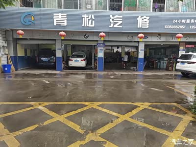

今天测试点火,网上买的排气管专用金属胶,放置一晚上后,今天上午我去测试,排气管果然不漏气了,这家店非常靠谱,我之前问了附近好多店,根本不愿意修,即使给你换排气管,他们还没货,网上武汉找拆车件大概400元一根,加工时费至少投500多,我一共就花了43块,网上买材料23块,工时费这家店老板不要,人家师傅还帮我涂了大半,我象征性的给了一些,巴适的板,这个店位于四川温江,上面有电话,成都车友,车车有问题的,可以联系。
