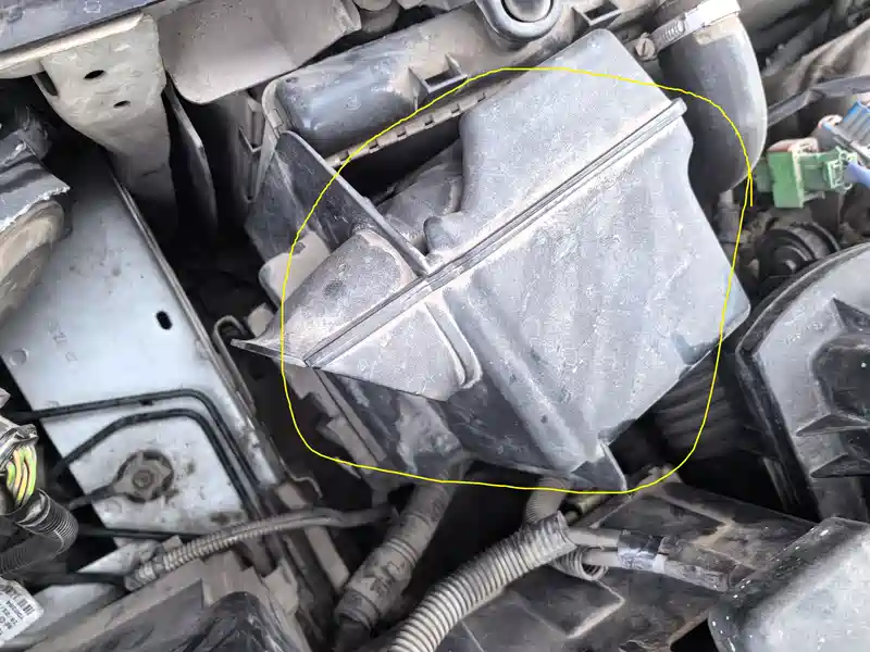

画黄圈的零件叫什么
青岛307三厢
0浏览 · 2024-05-22 10:43· 发布于山东
画黄圈的零件叫什么,求告知原车是哪个牌子的,我车上的被包养的师傅暴力弄坏了,对车子有没有什么影响,想买个新的换上还有一个问题,空气虑总成原车是什么牌子的,求告知,谢谢狮兄们

前置的进气偕振箱,主要用于吸气消噪。稳定气流、增加低转扭矩的效果有但不明显,所以不安装也没大问题。但是不安装的话,吸气位置的改变会直接从水箱后吸热空气,降低发动机功率。汽配买一个应该不贵,旧的能固定上也可以继续用。

完全无所谓,能扣上就行了

能接上,不共振异响就可以。

这个叫进气谐振箱,它如果坏了影响发动机进气,丧失低扭,抖动等问题

谐振箱,可能就是整流,让发动机进气均匀一点。空气学上的东西了 比较玄学

我上次保养的时候师傅没把这个东西装回去,还好我自己打开机盖看了一下,然后问师傅,师傅从犄角旮旯里面找出来我自己装回去了

我的就拆掉了,感觉没啥用,拆掉能让进气更顺畅???

会修法车的人少,90%的修理工都不会拆,所以暴力拆,我车上很多零件都是被暴力拆坏的。

我是不太明白psa的自吸发动机为啥要吸机舱的热空气

我觉得这个东西就是骗人的。在2.0的车型,这个位置是个正常的空滤,2.0的进气歧管在车头方向。1.6的发动机进气在防火墙一侧,空滤就进做成一个长条,原本的空滤位置空出来了,就加了一个所谓谐振箱。同样奇怪的还有机油尺下边挂着一团线束插头,因为2.0的发动机氧传感器在后边,换到1.6的,氧传感器改到前边,就没有它的位置,只能挂机油尺下边。
虽然1.6的车远远多过2.0的,但是2.0才是这个平台的正常状态,1.6就是个补丁。
所以1.6的车改装2.0的空滤,说不定是可行的,2.0的维护起来要方便一些。

坏了就别装这个了,没啥用,设计成这样就是为了填充机仓显得不太空,坏了就换成鸭嘴进气,改从侧面进气更直接。。
自己走一下管道,多开正面水箱散热的后面的热气即可
