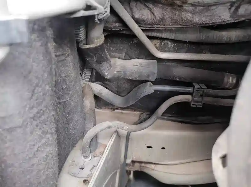

问 求助车友,图片管子老化了,该怎么处理。 删除 推荐精华 置顶 取消置顶 关闭回复 打开回复 推荐编辑 楼主禁言 移动帖子 重置头像 操作记录 天水车友3792073 0浏览 · 2024-04-02 16:41· 发布于广东 如图机盖空调滤芯下边这几根管子老化了,这是啥管子。名字叫啥,想买来换掉。另一张图上红圈处漏油,这个该怎么维修?谢谢! 举报 打开汽车之家 阅读体验更好 相关问题 更多 问火花塞更换 0回答 问高速轮胎磨损 0回答 问请教车辆报废 0回答 问半离合状 离合器抖 0回答 问油耗增高问题 0回答 问左后门打不开 0回答 全部回复 只看楼主 enocre 关禁闭 已屏蔽 标致307(进口) 该换换 2024-04-02 17:06 来自广东 回复 沙发 屏蔽此人 举报 删除 取消删除 禁言 重置头像 共有条对话 > wjm567 关禁闭 已屏蔽 赛纳 方向机助力油管,那个漏油的是助力传感器,也叫压力开关。 2024-04-02 17:56 来自四川 回复 板凳 屏蔽此人 举报 删除 取消删除 禁言 重置头像 共有条对话 > 艺海天成 关禁闭 已屏蔽 先搽干净看看哪里漏的,一般都是小问题,垫片老化啥的 2024-04-02 18:38 来自江苏 回复 地板 屏蔽此人 举报 删除 取消删除 禁言 重置头像 共有条对话 > kingkoo 关禁闭 已屏蔽 靠外面的那根是燃油管 2024-04-02 19:46 来自北京 回复 屏蔽此人 举报 删除 取消删除 禁言 重置头像 共有条对话 > liuxidong_aa 关禁闭 已屏蔽 漏油那个要到修理店处理,其他的只是保温隔热护套,不用管。 2024-04-02 22:58 来自湖南 回复 屏蔽此人 举报 删除 取消删除 禁言 重置头像 共有条对话 > 546437 关禁闭 已屏蔽 奔驰E级(进口) 有异响吗 2024-04-06 12:27 来自浙江 回复 屏蔽此人 举报 删除 取消删除 禁言 重置头像 共有条对话 > 还想在主楼增加内容?点击续写主楼内容 登录 参与更多互动 发表回复 打开App,查看更多评论 首 页 上一页 下一页 末 页 跳 转 取 消 还想在主楼增加内容?点击续写主楼内容 登录 参与更多互动 系统故障 发表回复 图片最多上传9张 微信好友 微信朋友圈 新浪微博 QQ好友 QQ空间 取消 相关推荐 加载中
