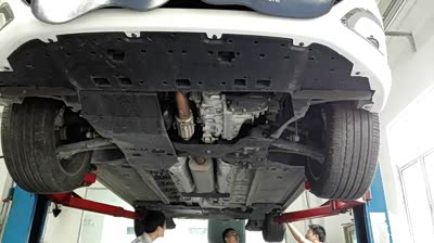

问 发动机装甲有必要装吗 删除 推荐精华 置顶 取消置顶 关闭回复 打开回复 推荐编辑 楼主禁言 移动帖子 重置头像 操作记录 吉安车友2925890 0浏览 · 2017-03-03 14:29 发动机的装甲有必要装吗,女司机一枚,马上要提车408,不知道装甲有没有必要装? 举报 打开汽车之家 阅读体验更好 相关问题 更多 问408五一回家探亲了 0回答 问贴膜反光问题 0回答 问小毛病烦人 0回答 问新车体验分享 0回答 问408隐藏功能 0回答 问张牙舞爪小狮子 0回答 全部回复 只看楼主 快乐的阿宝2016 关禁闭 已屏蔽 自由光 根据自己的用车环境,如果一直市区使用,没必要加。如果要走乡村公路,偶尔上马路牙子,还是装一个吧,zuihao跟4S谈,让免费装一个,嘻嘻。 2017-03-03 14:31 回复 沙发 屏蔽此人 举报 删除 取消删除 禁言 重置头像 共有条对话 > 亲爱的宝哥哥 关禁闭 已屏蔽 威驰 有必要 保护发动机 万一碰到一次会心疼 装了磕碰不担心 2017-03-03 14:32 回复 板凳 屏蔽此人 举报 删除 取消删除 禁言 重置头像 共有条对话 > 国王的跟班 关禁闭 已屏蔽 昕动 底盘装甲,一种现阶段对防止汽车底盘锈蚀最为行之有效的手段,底盘装甲的意思并不是在汽车底盘套上一层金属制护甲,而是通过一种喷涂式、含有沥青、油性或水溶性材质的防锈胶,将底盘大部分面积进行包裹,待凝固后形成底盘保护层。不少人说,现在绝大部分车型在出厂时已经进行了底盘的防锈处理,因而对底盘装甲不屑一顾。但现实情况是,虽然大部分新车底盘做过防锈处理,但由于成本原因,对底盘所做的防护处理相对简单,甚至只防护了局部,保护能力比较有限。我们在提车时,可以在底盘升起时检查一下,如果底盘上有一层表面毛糙的塑胶,并且按压有一定弹性或柔韧性,说明这辆车出厂时底盘的防护比较到位,这类车对于底盘装甲的需求度不高。反之,则认为,给爱车做一次底盘装甲还是可取的。做底盘装甲时,如果工艺和使用材料尚可,对汽车底盘的保护几乎可以说是全方位的。看一下这个,就知道了到底要不要做了。望采纳! 2017-03-03 14:32 回复 地板 屏蔽此人 举报 删除 取消删除 禁言 重置头像 共有条对话 > 苏州车友8781673 关禁闭 已屏蔽 装甲还是很有必要的,下护板看情况,不过大多数都装了的,建议还是装吧,不然心里老是惦记着。 2017-03-03 14:34 回复 屏蔽此人 举报 删除 取消删除 禁言 重置头像 共有条对话 > 广州车友8612410 关禁闭 已屏蔽 标致408 【】关于发动机护板1.全系就只有15款1.2T是厂家标配发动机护板、塑料的;2.常跑烂路可以考虑装一个;金属最好,首选钢板,其次塑钢(塑脂);需要注意的是无论什么材质护板的挂耳一定要是断裂式挂耳设计(原厂护板就是),这样才不会影响发动机碰撞下沉的设计;3.由于护板有一定的弧度,所以总的高度至少有15mm左右,这样安装后就相当于底盘间隙比标准的矮了15mm;新8全系的底盘间隙(标准值)是:空载149mm满载124mm;4.装了以后的好处就是:发动机舱比较干净,确实可以抵挡一些非铺装路面小石子的冲击;缺点就是变相的降低了底盘高度,但是过减速带没问题,只要不刻意去上马路牙子高度够用了!所以,LZ斟酌着办吧!(本人一直市区和高、快速,偶尔外出游玩有点烂路,没装,机舱确实挺脏的)。【】关于底盘装甲1.全系都有出厂已做过,这不是什么高科技也不值钱,只要是碳钢件必做!2.所谓“底盘装甲”就是防腐涂料(也叫防腐漆),主要是防止底盘碳钢件生锈、腐蚀问题;3.新车出厂都有做,再做一次只能是心理安慰、无任何作用,如果常跑烂路及经常行驶于积水路面建议2~3年去做一次;(新做底盘装甲要打磨掉旧的重新喷涂新的,如果只是在原来的上面再涂一次,纯粹就是骗钱);4.“底盘装甲”只是防腐、防锈,对隔音、防石击、防托底等等功能的帮助可以忽略到不计,一般的小石子、小刮擦、有没有底盘装甲其实没有什么区别,但真有大的托底和撞击,你能指望底盘装甲能保护底盘不受伤,这完全是一厢情愿;所以,这个建议LZ没必要做! 4保时的底盘 没装护板、没做装甲,没任何问题! 2017-03-03 14:55 回复 屏蔽此人 举报 删除 取消删除 禁言 重置头像 共有条对话 > 吉安车友2925890 楼主 关禁闭 已屏蔽 willinwxl 2017/03/03 14:55:35 发表在 5楼 【】关于发动机护板1.全系就只有15款1.2T是厂家标配发动机护板、塑料的;2.常跑烂路可以考虑装一个;金属最好,首选钢板,其次塑钢(塑脂);需要注意的是无论什么材质护板的挂耳一定要是断裂式挂耳设计(原厂护板就是),这样才不会影响发动机碰撞下沉的设计;3.由于护板有一定的弧度,所以总的高度至少有15mm左右,这样安装后就相当于底盘间隙比标准的矮了15mm;新8全系的底盘间隙(标准值)是:空载149mm满载124mm;4.装了以后的好处就是:发动机舱比较干净,确实可以抵挡一些非铺装路面小石子的冲击;缺点就是变相的降低了底盘高度,但是过减速带没问题,只要不刻意去上马路牙子高度够用了!所以,LZ斟酌...1.6t 自豪版,厂家有没有标配你们说的塑料护板或装甲? 2017-03-03 15:17 回复 举报 删除 取消删除 禁言 重置头像 共有条对话 > 吉安车友2925890 楼主 关禁闭 已屏蔽 willinwxl 2017/03/03 14:55:35 发表在 5楼 【】关于发动机护板1.全系就只有15款1.2T是厂家标配发动机护板、塑料的;2.常跑烂路可以考虑装一个;金属最好,首选钢板,其次塑钢(塑脂);需要注意的是无论什么材质护板的挂耳一定要是断裂式挂耳设计(原厂护板就是),这样才不会影响发动机碰撞下沉的设计;3.由于护板有一定的弧度,所以总的高度至少有15mm左右,这样安装后就相当于底盘间隙比标准的矮了15mm;新8全系的底盘间隙(标准值)是:空载149mm满载124mm;4.装了以后的好处就是:发动机舱比较干净,确实可以抵挡一些非铺装路面小石子的冲击;缺点就是变相的降低了底盘高度,但是过减速带没问题,只要不刻意去上马路牙子高度够用了!所以,LZ斟酌...1.6t 自豪版,厂家有没有标配你们说的塑料护板或装甲?你汽车的贴膜是用的什么膜呀?4s店送了普通的膜?可以贴吗?会不会出现贴上去以后撕不下来的情况?要不要自己单独买3m膜? 2017-03-03 15:18 回复 举报 删除 取消删除 禁言 重置头像 共有条对话 > 广州车友8612410 关禁闭 已屏蔽 标致408 佳丽组合 2017/03/03 15:18:03 发表在 7楼 1.6t 自豪版,厂家有没有标配你们说的塑料护板或装甲?你汽车的贴膜是用的什么膜呀?4s店送了普通的膜?可以贴吗?会不会出现贴上去以后撕不下来的情况?要不要自己单独买3m膜?只有1.2T才配护板其它款没有(我那第1条说得很清楚);至于装甲全系都有!,我的就是1.6T的你提车底盘就是这样的!关于膜:4S送的只是够用估计价值也不会高,我的贴了2年多了,还没撕过,以后想换去美容店搞就可以了,美容店有专用的工具不会撕不下来的;另外:当然可以不用4S送的膜,直接买好的贴上,不过市场上膜的水很深尤其一些大牌假货较多,找个老司机一块去看看为好! 2017-03-03 15:33 回复 屏蔽此人 举报 删除 取消删除 禁言 重置头像 共有条对话 > 养车之家老包修车 关禁闭 已屏蔽 标致206 对于实际使用来说,还是建议安装一个发动机保护板。价格不贵,预防万一。 2017-07-29 07:42 回复 屏蔽此人 举报 删除 取消删除 禁言 重置头像 共有条对话 > 上海车友7298727 关禁闭 已屏蔽 标致5008 装个发动机护板 底盘装甲没什么用 出厂时就带了防腐蚀喷涂了 2017-07-29 08:01 回复 屏蔽此人 举报 删除 取消删除 禁言 重置头像 共有条对话 > dzl429429 关禁闭 已屏蔽 下护板就是保护发动机的吗? 2017-12-31 07:57 回复 屏蔽此人 举报 删除 取消删除 禁言 重置头像 共有条对话 > 实用动力 关禁闭 已屏蔽 标致408 我觉得可以装,更好的保护底盘。不用担心发动机散热问题。 2018-01-14 22:49 回复 屏蔽此人 举报 删除 取消删除 禁言 重置头像 共有条对话 > 金港店老包修车2016 关禁闭 已屏蔽 我要申诉 本楼已被删除 查看回帖内容查看操作记录 2018-03-18 15:42 屏蔽此人 删除 取消删除 禁言 重置头像 共有条对话 > 不关风月 关禁闭 已屏蔽 标致408 强烈建议装一个,我的车虽然出场时候带着,但是根据我生活的城市和我开车的路线问题,对底盘损害挺大的,个人觉得有必要。 2018-05-18 08:15 回复 屏蔽此人 举报 删除 取消删除 禁言 重置头像 共有条对话 > 天若不下雨 关禁闭 已屏蔽 标致408 有必要,保护爱车 2018-09-01 15:32 回复 屏蔽此人 举报 删除 取消删除 禁言 重置头像 共有条对话 > 铜仁车友4206972 关禁闭 已屏蔽 减配不减价,作死!!!***车 2018-10-07 11:47 回复 屏蔽此人 举报 删除 取消删除 禁言 重置头像 共有条对话 > 还想在主楼增加内容?点击续写主楼内容 登录 参与更多互动 发表回复 打开App,查看更多评论 首 页 上一页 下一页 末 页 跳 转 取 消 还想在主楼增加内容?点击续写主楼内容 登录 参与更多互动 系统故障 发表回复 图片最多上传9张 微信好友 微信朋友圈 新浪微博 QQ好友 QQ空间 取消 相关推荐 加载中
