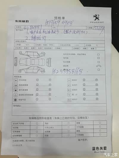

今天去店里加防冻液、居然说机油尺看不见了也没事、机油尺刻度只有1升、我问他那样要机油尺干嘛、说什么看不见了就加点

昨天去测,跑了2000公里烧了半升油,1000公里给算了196克机油,说达不到厂家标准250克才算烧机油,妈的2000公里油尺重最高到剩4格,他们不给解决,
