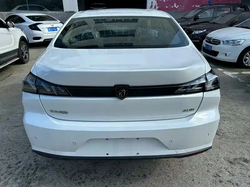

我这车子当时买的是库存一年的车子,所以它是24年5月份产的车,到现在已经有两年多的时间了,平时的话开的不是很多,一个星期就开个两三次左右,平均一直就放着不动,所以我担心他这个电瓶损耗会比一般的车子快一点,所以想问一下大家这个电瓶多久换一次比较合适?虽然目前没有出现过那种打不着火的情况,我虽然放了有10多天,但是打火的话还是一把就能打着,而且自动启停也是正常的,这就说明电池的功能呀也是完全正常的,但我还是比较担心,就是突然有时候可能路上的时候就没电了,所以我想问一下这个多久换比较合适?提前换一下预防。
