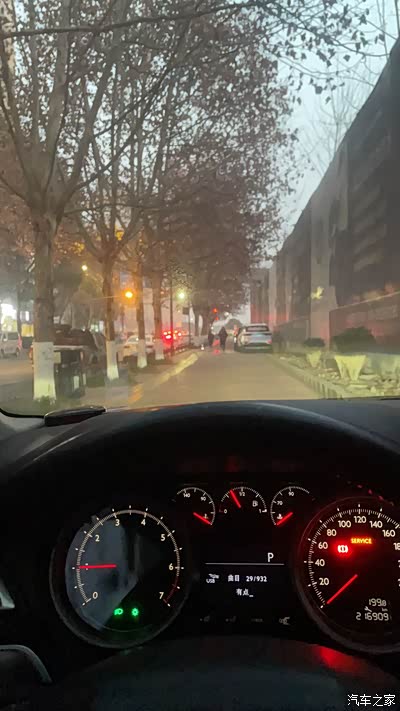

问 2015年的标致408(1.2T)里程12万公里, 删除 推荐精华 置顶 取消置顶 关闭回复 打开回复 推荐编辑 楼主禁言 移动帖子 重置头像 操作记录 菏泽车友3030709 0浏览 · 2026-01-28 22:53· 发布于山东 1.2T标致408车龄十年里程12万公里需要检修更换哪些零件 举报 打开汽车之家 阅读体验更好 相关问题 更多 问灰色小狮子拉图 0回答 问轮胎什么时候更换 0回答 问408这车 0回答 问大家都给车子贴膜没? 0回答 问13款408排水孔 0回答 问408拉图裸车价多少 0回答 全部回复 只看楼主 魔法狮1984 关禁闭 已屏蔽 标致307 根据1.2T常见问题需重点检查①油浸式正式皮带有无掉毛或掉渣的情况,同步检查加油过滤网,防止因为过滤网堵塞造成的机油循环不畅、压力过低导致的零配件磨损和烧机油问题;②检查发动机皮带,如有老化裂口等情况连同涨紧轮一同更换;③电瓶冷却液;④机脚胶块及底盘胶套等;④火花塞和节气门;⑤变速箱、转向和刹车油液以及刹车片。 01-29 03:19 回复 沙发 屏蔽此人 举报 删除 取消删除 禁言 重置头像 共有条对话 > 瞎猫9527 关禁闭 已屏蔽 这个建议你去店里检查吧,网友可不能隔空诊断 01-29 09:29 回复 板凳 屏蔽此人 举报 删除 取消删除 禁言 重置头像 共有条对话 > 小牛王1 关禁闭 已屏蔽 十年12万公里的1.2T标致408需做全维度检修更换,核心要全换机油、变速箱油、刹车油、防冻液等全车油液和空气、空调、燃油全套滤芯,必换火花塞、磨损超标的前后刹车片,及时更换老化的正时皮带(含涨紧轮/惰轮),同时检修刹车盘、轮胎、减震器、悬挂衬套、半轴球笼等底盘部件,检查电瓶、发电机、起动机等电气件,更换老化的水管、密封圈、减震顶胶等易渗易损件,重点排查1.2T车型涡轮、节温器、水泵等通病部位,视磨损情况更换相关配件。 01-29 10:49 来自吉林 回复 地板 屏蔽此人 举报 删除 取消删除 禁言 重置头像 共有条对话 > 老E的巴赫 关禁闭 已屏蔽 奔驰E级 看正时皮带这些气门室活塞环气门油封机油和滤清再看看底盘鸡脚这些 01-29 11:01 来自吉林 回复 屏蔽此人 举报 删除 取消删除 禁言 重置头像 共有条对话 > 上海车友7719847 关禁闭 已屏蔽 买的啥价 02-05 19:22 来自上海 回复 屏蔽此人 举报 删除 取消删除 禁言 重置头像 共有条对话 > 捞游迢 关禁闭 已屏蔽 悦动 同款车,今天刚小保一下。顺便问了换胶套,减震器那些。变速箱胶垫要不要换?下摆臂是换胶套还是换总成? 02-05 20:20 来自四川 回复 屏蔽此人 举报 删除 取消删除 禁言 重置头像 共有条对话 > 魔法狮1984 关禁闭 已屏蔽 标致307 电瓶寿命、火花塞、变速箱油,重点检查这款1.2增加的油浸式正式皮带有无老化掉渣(容易堵塞油底壳里面的机油过滤网,完成机油循环不畅,导致机油压力过低),其他就是刹车盘片的检查。 03-01 13:12 回复 屏蔽此人 举报 删除 取消删除 禁言 重置头像 共有条对话 > 还想在主楼增加内容?点击续写主楼内容 登录 参与更多互动 发表回复 打开App,查看更多评论 首 页 上一页 下一页 末 页 跳 转 取 消 还想在主楼增加内容?点击续写主楼内容 登录 参与更多互动 系统故障 发表回复 图片最多上传9张 微信好友 微信朋友圈 新浪微博 QQ好友 QQ空间 取消 相关推荐 加载中
